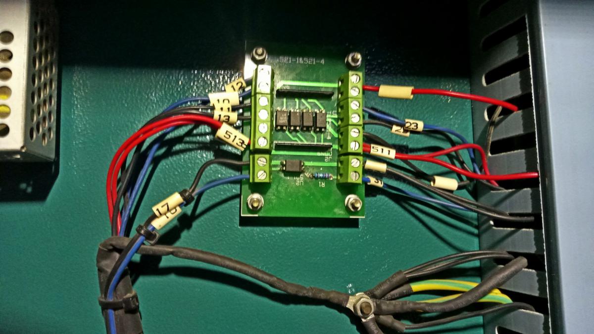

Так. Перепаял на 4 одиночных, результат не изменился. IMG_20210317_134607.jpg

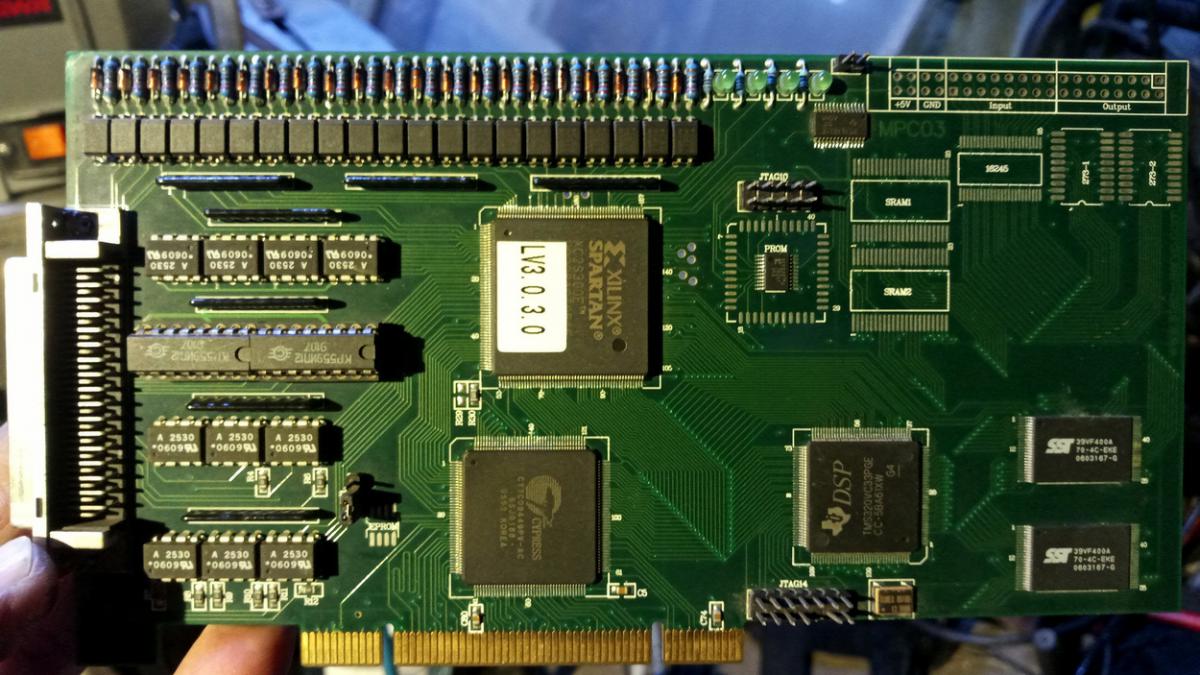

Начал искать эквивалентные  элементы на плате, обнаружил на другой подобные (от лазерного станка) IMG_20210317_135654.jpg

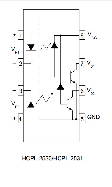

На проблемном  элементе один транзистор оказался пробит. Выпаивать с рабочей (и дорогой, 300 $) платы, желания нет. Буду искать в "чип и дип" (у нас магазин "дельта чип" называется)

Если разговор про 16 ножечные оптопары, то две из них были пробиты  (по низковольтной части) по этому и менял. А если про фототранзисторы, то тут только тестером и удалось выявить неисправность (после нахождения даташита на них) Китаёзы же затирают названия, вот и тыкался тут везде где можно, искал фото плат на просторах и-нета, и на одной рассмотрел нолик и конец логотипа, отсюда и начал плясать.

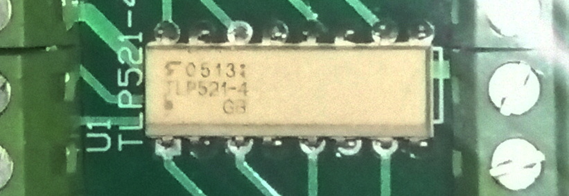

Соврал. нашёл таки фотку, которую удалось поправить в фоторедакторе. IMG_20210314_122208.jpg
TLP 521-4

Я про восьминожечный HCPL 2531 рассказываю.
#30 OFFLINE   slavyan75
Отправлено 19 Март 2021 - 01:25
ну тогда замерьте напряжение на 8-й ноге относительно 5-й

Так. + нашёл. Был неисправен конденсатор между GND и +

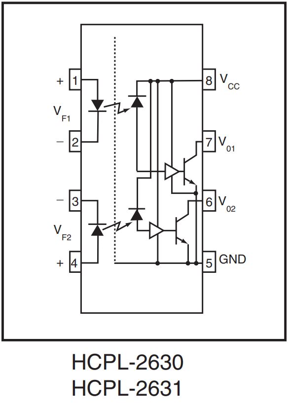

Две оси заработали. По поводу схемки... обнаружил ещё одну модификацию HCPL 2630 , у неё другая развязка, скорее всего в этом дело. (трудно методом подбора определять что китайцы внедрили)
Попробую найти эту. Вот если и не она, то придётся опять искать варианты

что значит другая развязка ? по распиновке они один в один..
Дед Василь, прекратите мучить плату. Вы не готовы. Вы умеете только прозванивать провода тестером и измерять напряжение, а следует тестером смотреть сигналы.
Принципиальное отличие между HCPL 2530 и HCPL 2630 только в скорости переключения.
С точки зрения NcStudio - одновсёравно, еёный сигнал не заметит отличий.
"Развязка" у них одинаковая.
