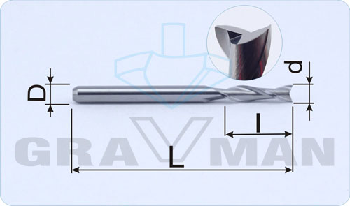

Всем доброго времени суток! Получил фрезы от Гравмана, 6 дней до Екатеринбурга, оперативно,я рад.Заказал с дуру две вот такие фрезы http://www.gravman.ru/tools/h2lx.jpg .H2LX30503 и H2LX300804 они жесть какие тонкие ,как иголочки, трогать страшно не то что в фрезер совать.На картинке не такие тонкие, что теперь с ними делать? :unknw:

1. Для раскроя фанеры, что бы избежать образования сколов и ворса по верхнему краю реза можно применить фрезы с выходом стружки вниз — серия E1DLX, A1DLX, K1DLX.
Для раскроя, что бы избежать образования сколов и ворса по верхнему и нижнему краю реза можно применить компрессионные фрезы серии D2FLX, A1FLX, К1FLX, A2FLX, K2FLX. Самым высоким сроком службы и эксплуатационными характеристиками обладают компрессионные фрезы с алмазными напайками серии D2FLX.
Также для раскроя, без образования сколов и ворса по верхнему и нижнему краю реза, можно воспользоваться фрезой с выходом стружки вверх (например - серия E1LX, A1LX, K1LX), но применив следующую стратегию обработки - первый проход делаем 0.5-0,7мм, чтобы аккуратно снять верхний слой, а последующие проходы уже с большей глубиной (но не более 2d от фрезы за проход).
Раскрой фанеры (режимы и инструмент)
Для пластика:
однозаходную с удалением стружки вниз E1DLX, A1DLX, или однозаходную с удалением стружки вверх E1LX, A1LX
Резка ПВХ - подача, обороты, инструмент
2. Изготовление 3D на дереве:
Спиральная коническая круглая К2QXJ
Спиральная двузаходная круглая K2QX или 2QX
Обработка рельефа конической фрезой
3. V-гравировка (гравировка по средней линии) на дереве осуществляется V-образным гравером
Гравировка по средней линии
мелкая гравировка выполняется коническим гравером AG  или гравером NG
Гравировка на двухслойном пластике
