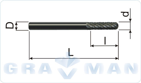

"Поцарапать" можно твердосплавом, алмаз более стоек и лучше конечно на медной связке, но есть и осажденный приличного качества. Хороший инструмент за бюджетные деньги не встречал. Для ЧПУ нужно охлаждение инструмента. Поиграться можно старыми советскими шарошками из ВК8. А вообще, проще и дешевле дунуть пескоструем через трафарет.

Планируем выполнять только надписи на мраморных плитах (в основном Мраморского и Уфалейского месторождения).
Спасибо.
Мрамор (именно мрамор, не гранит) прекрасно пилит твердосплав многоперый. Пилил китаем по 20 баксов за кило, пилил SGSом по 800 р.штучка. Многоперые - примерно такие
