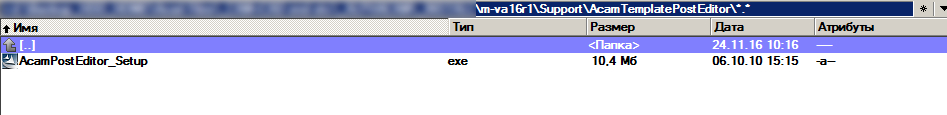

#59 OFFLINE   Chil
Chil
  • 11 сообщений
Отправлено 08 Июнь 2019 - 18:47
Тем у кого нет PostEditor.
Посмотрите в каталоге с инсталяцией по вот этому пути.
Я синсталил, после этого из Licomdir запускаю.
Еще  нашел вот такую интересную утилиту
Пользовался кто нибудь?
#60 OFFLINE   31010
31010
  • 31 сообщений
  • Из:Мытищи
Отправлено 18 Июнь 2019 - 19:30
Присоединяюсь к вопросу...
не знаю как, но вот только сейчас, после трёх дней танцев с бубном, у меня удалось перекинуть с альфы в кампус файл в формате хоп. Всё было настолько просто, что аж не верится, что проблема была только в этом. Может кому пригодится:
Output NC file - выставляете расширение any files, сохраняете файл, не прописывая расширение. Далее, уже в УП на станке дописываете нужный формат к файлу, в моём случае это *.hop
Аллилуя, знали бы вы, как я счастлив :D
В постпроцессоре добавляешь запись в самом конце:
$7500
NC
Где NC - необходимое расширение для твоих файлов...
А в addins поставить галочку Alternate File Extension
Сообщение отредактировал 31010: 18 Июнь 2019 - 19:32
