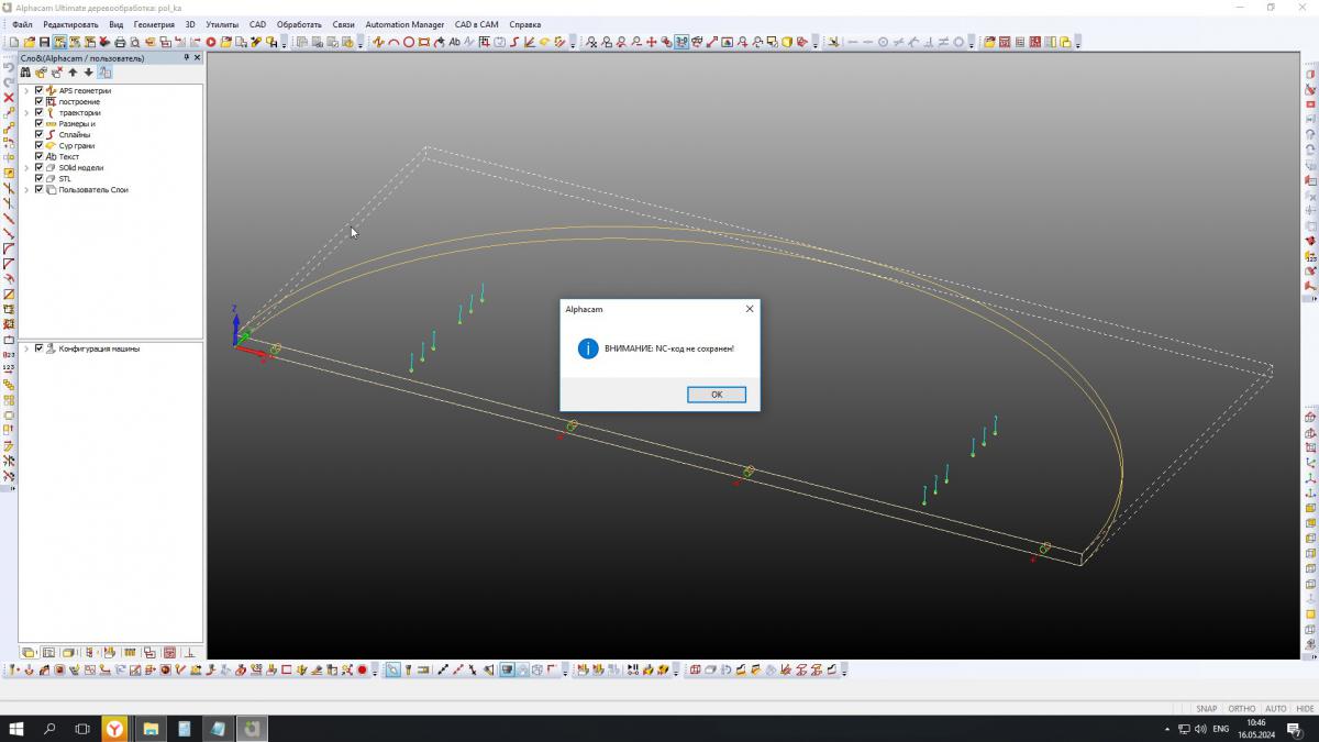

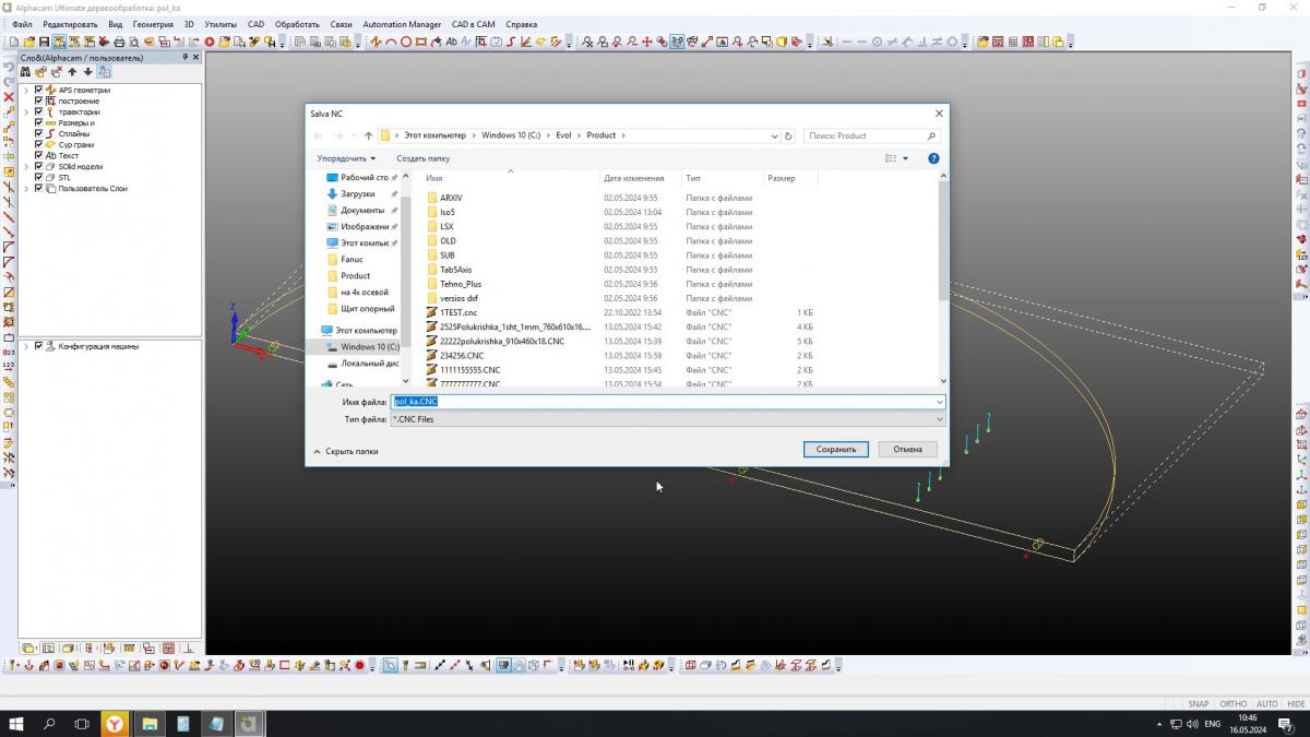

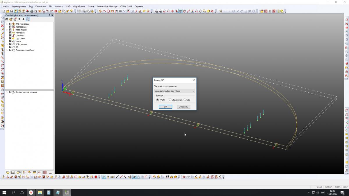

Отправлено 16 Май 2024 - 13:50
Товарищи  день добрый )) скажите в чем может быть проблема! раньше вывод файла был нормальный сейчас просто не выводит и не сохраняет!  переустановка ничего не решила. Ac 2016  Постпроцессор Альфакам на JET T-5 Genesis Evolution 5ax v2

#126 OFFLINE   альфа стиль
альфа стиль
  • 905 сообщений
Отправлено 16 Май 2024 - 19:12
Бывает такое. Попробуйте восстановить систему с точкой восстановления, когда все было нормально. У меня сейчас при создании УП (выборе ПП) просто альфа закрывается и все. Благо на станке другая. Как буду лечить? Да просто снесу под ноль , с удалением всех следов. Потом по новой настроюсь.    Залез в ПП и убрал запись, которую когда-то сам вставлял. Она до поры до времени была нейтральной, а потом почему то стала вырубать альфу.

#127 OFFLINE   Karantino
Karantino
  • Из:Ессентуки
Отправлено 21 Май 2024 - 19:10
Спасибо большое ) сегодня буду пробовать ) но заметил одну закономерность) по умолчанию добавляет .CNC и выдает ошибку а вот если ручками прописать и маленьким регистром .cnc то все отлично. ну уже радует хоть так работает 0\))
Мало ли может у кого встретится подобная проблема
#128 OFFLINE   альфа стиль
альфа стиль
  • 905 сообщений
Отправлено 22 Май 2024 - 11:31
Альфакам сохраняет УП в .anc. Посмотрите :Файл/configure/NC Output Configurations...
Залез в ПП и убрал запись, которую когда-то сам вставлял. Она до поры до времени была нейтральной, а потом почему то стала вырубать.
Кстати, удалил в ПП пункт
$7500
nc
Как следует из толкования альфы, этот параграф устанавливает расширение. Изначально в моих ПП этого пунктика не было. Где-то увидел и прописал. Но как-то не срослось, долгое время не мешало, а потом начались проблемы, пока не удалил.
Сообщение отредактировал альфа стиль: 22 Май 2024 - 11:35
#129 OFFLINE   Karantino
Karantino
  • Из:Ессентуки
Отправлено 29 Май 2024 - 19:22
$7500
nc
 Не ну я ничего не прописывал! самое странное то что я вообще ничего не делал там)) и не ковырял и не настраивал. просто нафиг слетело и все. но еще интереснее что заработало теперь нормально))) выздоровело своими силами )) ну может где обновы проскочили !? не знаю! сделал снимок реестра на всякий случай ) а еще Альфу снести в ноль очень сложно ) я и папки удалил и темп почистил и  реестр вычистил ) один фиг при установке с теми же настройками вылазит ) Очень странная программа )) но очень нужная
