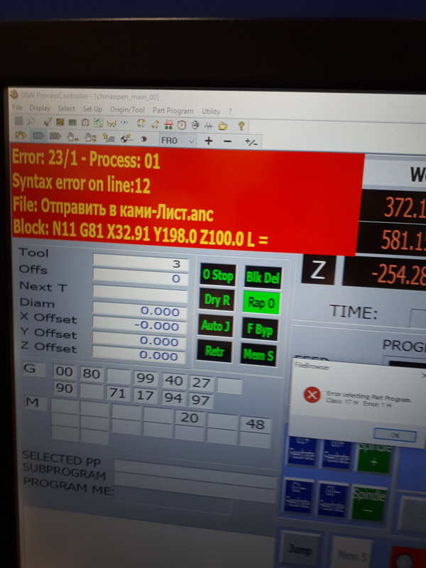

#91 OFFLINE   Nikolay24
Nikolay24
  • 88 сообщений
  • Интересы:CNC
  • Из:тамсям
