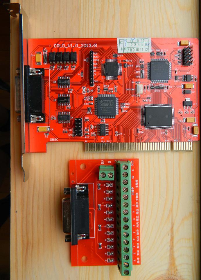

#81 OFFLINE   lkbyysq
Отправлено 03 Февраль 2020 - 20:42
Скорее 100$
https://aliexpress.r...rchweb201603_53

У меня раньше такая была. Очень нравилась. У нее была особенность в коэффициенте 3. Т.е. частота реально в три раза выше получалась за счет дробления шага.
#83 OFFLINE   lkbyysq
Отправлено 03 Февраль 2020 - 21:20
Нет, я про другую - т.н. "сиреневую", с разъемом под крутилку

#85 OFFLINE   lkbyysq
Отправлено 03 Февраль 2020 - 21:51
Она еще и заточена под серво, с шаговиками плохо работает - не следит за допустимыми ускорениями, выдает импульсы нестабильного периода. Серва прощает, шаговики - нет.

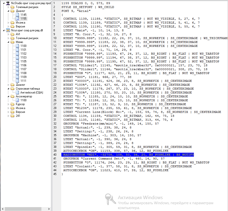

Уважаемый Николай, а можно как-то файлики с вашими красивыми кнопочками заполучить?
Спасибо огромное. Не сразу, но со второй попытке все поехало!
Вот правильный паблик:
attachicon.gifpublic.rar
Выложите, пожалуйста и ваш файл Ncui.dll
Дело полезное.

Расшифрую параметры строки
"CONTROL" означает что далее в строке перечень параметров
"O121" -  надпись, которая отображается на кнопке (пишите там что хотите).
"-14288" - индекс означает, что будет вызвана подпрограмма O121 из Public.dat (и не важно что написано в предыдущем параметре)
Чтобы кнопка с индексом "-14288" вызвала подпрограмму o1002 надо сделать одно из двух
1. Переименовать подпрограмму в Public.dat  "o1002" в "o121"
2. Дописать в Public.dat подпрограмму
O121
G65 P1002
M17
Добрый день!
Поясните пожалуйста, каким образом индекс "-14288" означает, что она вызовет подпрограмму "0121" ?
Что-то я логику (связь) не могу понять/уловить..
Вот например, я создал кнопку свою, дал ей ID-100500 (с "+" или "-" без разницы), под каким номером мне нужно создать подпрограмму в public.dat, чтобы по нажатию моей кнопки она вызвалась?

Поясните пожалуйста, каким образом индекс "-14288" означает, что она вызовет подпрограмму "0121" ? Что-то я логику (связь) не могу понять/уловить.
Считайте, что это сопоставление зашито в экзешнике.
Ни под каким номером не будет вызываться, ибо этот ID в экзешнике не зашит.

Спасибо за ответ.
Я так понимаю сопоставлять нужно методом "научного тыка?! :)
Никаких списков нет?
#91 OFFLINE   lkbyysq
Отправлено 30 Июль 2020 - 17:35
Никаких списков нет.

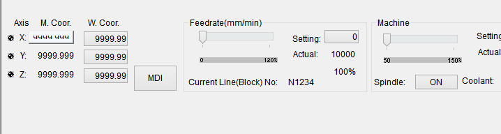

а для чего кнопку создаёте? всм для какой команды или для вызова какого либо пункта меню?
ну как пример делал себе кнопку для быстрого доступа. дума по фоткам будет понятно. если покумекать, то много чего переделать можно. но это не в версии 4.88 к сожалени. там после запуска редактированной проги выскакивает ошибка. иногда сразу а иногда и нет.
