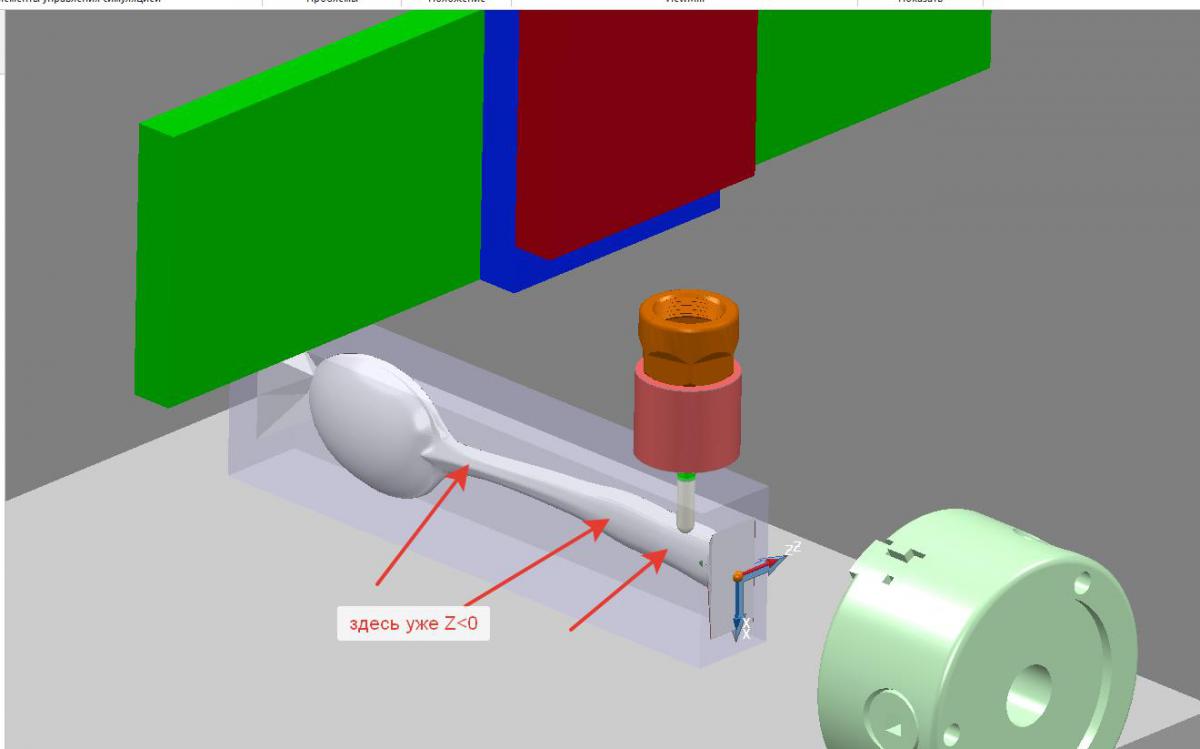

Здравствуйте, джентльмены. Столкнулся с похожей проблемой, может подскажете решение.
Самосборный станок 400х400 рабочее поле. Поворотная ось вдоль Y, перпендикулярно порталу. Ну типовая классическая схема. Картинку приложу для общего понимания.

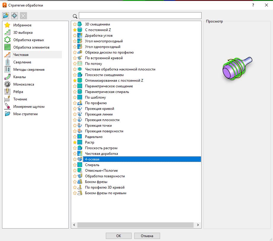

При обработке поворотной4-осевой стратегией деталь закручивается винтом. - в этом случае координата по оси Х всегда =0
При обработке похожей стратегией "проекция кривой" деталь получается нормальной. В этом случае оно ещё и по Х шустрит, догоняет всякие поднутрения.
Powermill 2024. Mach3. Тренируюсь на модели ложки: в ней есть и поднутрения и участки ниже поворотной оси и симметричность лево/право присутствует.
Поскольку станок самопальный, подозрения есть на всё:
- люфт в механике. Патрон шевелится относительно привода зубчатого колеса? Тут у меня пока фанерный прототип. Я протянул все гайки, вроде не люфтит. Ну фанерный, может где-то разбалтывается, но тогда почему "проекция кривой" на тех же настройках и на той же механике отрабатывает нормально?
- ненастроены шаги на оси А? Нет, настроены. Я сделал оборотов на 720тыс градусов, делал метку на патроне, смотрел, на какое количество градусов оно недобежало или перебежало и вычислил коэффициент steps per там какой-то 24.6668514. Это если бы оно прошло всю длину моего стола с шагом 0.2мм. Привод на оси А от нема 23 через зубчатое колесо с передаточным числом 1:5
- пропуск шагов? Такое может  быть, что на одной стратегии оно пропускает, а на другой нормально? Всякие трехкоординатные стратегии отрабатывает тоже нормально. Деление на драйверах 1/4. DM542. DM860H, движки нема 34 по Х , Y и Z. Сначала было дело, что оно дёргалось, пропускало, завывало на больших скоростях, рыдало на коротких мгновенных подачах, потом я в Mach3 деление, скорости, ускорения настроил в какой-то пенсионерский спокойный режим и оно  ходит вроде без пропусков и надрывов.
- ненастроены нули? Вроде настраиваю. Почти на глаз. Зажимаю планку и вращая её, снимаю с одной стороны сбоку и потом замеряю диаметр получившийся. Так я получаю положение центра по Х. Потом так же сверху прямой фрезой подвожу на 20 например мм и вращаю деталь. Получившийся диаметр делю на 2 и значит ноль по Z у меня ниже положения фрезы на это значение. Ну там точность где-то 0.2-0.5мм. Для деревяшек и моих экспериментов пока норм.
-несоосность патрона и задней бабки? Проверяю тем же методом, фрезерованием планки в районе патрона и бабки - различия минимальные, в пределах 0.5мм, клина не наблюдаю.
- что-то подправить в постпроцессоре? У меня прижились два основных: один из уроков на ютубе от Геннадия Середы, второй какой-то ноунейм из интернетов. Во втором по совету чатгпт я подправлял, чтобы он на мелкосетчатой модели ходы делал дугами, а не отрезками. Помогло, перестал пропускать шаги.

#39 OFFLINE   3D-BiG
Отправлено 31 Июль 2026 - 12:37
Настроен. За один оборот 360.
А теперь сделайте 200 оборотов и прослезитесь, посмотрев какое будет физическое отклонение от завершенной полной окружности... Такие косяки свойственны станкам у которых масштабный коэффициент выражается в количестве импульсов на мм, а для оси вращения - на градус (RichAuto и ей подобные), и происходит из-за того, что при расчете масштабного коэффициента для оси вращения приходится делить на 360градусов полного оборота, а в 360 есть две тройки при разложении на простые числа, и для того, чтобы не было проблем с масштабом надо в знаменателе, где стоят коэффициент редукции оси вращения, количество полных шагов у двигателя и коэффициент микрошага иметь также пару троек, в противном случае получаем повторяющееся число уходящая в дробную бесконечность... Если делать задание методом развертывания и обработкой туда-сюда,  как это реализуется в ArtCAM-е, то это незаметно, а если делаем обработку в нормальном софте с винтовой  многооборотной обработкой, то чем меньше шаг этой обработки, тем сильнее закручивание детали на малости округления  коэффициента микрошага....
Не дождавшись от вас ответа, разобрался сам. Сопсно говоря, ответ уже содержится в моём вопросе.
При повороте изогнутого участка набок фреза по оси Z не видит поверхности, т.к. поверхность отъехала в сторону, а по оси X она к ней не приедет, ибо у этой стратегии принцип токарный, когда резец на неизменной координате Х. Получается, это 3-осевая обработка: Y, Z, A. Ось Х заблокирована.2026-10-02_09-32-33.jpg
По-научному точно не смогу объяснить, а по-нашенски:
Под фрезой получается пустота и она начинает что-то там неправильно искать за счёт поворота оси А, ну и находит что-то в ближайшей неправильной точке, отсюда и получается этот винт.
А неравномерный он из-за того, что держало у ложки уходит в минус по Z не сразу, а постепенно. Вот оно и ловит сначала ближайшие неправильные точки, а по мере продвижения по Y этот уход в минут от оси Z становится всё больше и больше и в итоге фреза уже совсем сходит с ума.2026-10-02_09-31-34.jpg
А вот стратегия "проекция кривой" работает по-другому. В ней уже фреза может ходить по оси Х. Это прям полноценная 4-осевая обработка. И эту кривую нужно разместить внутри тела ложки. Тогда фреза будет целиться своей осью в эту кривую и под ней всегда будет обрабатываемая поверхность.
Это я такие основы для себя открыл. Изучаю пока на первых стадиях.
