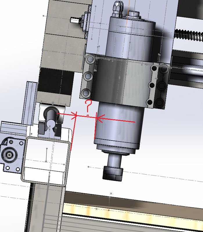

Снизу надевается. Еще раз повторяю. Нисколько не нужно для башмака аспирации оставлять сбоку. Вот если площадка шпинделя будет слишком тонкая, то могут быть неудобства в зависимости от конкретной конструкции башмака.
Например, нашел такой:
Он 124мм.
А это по 22мм по сторонам шпинделя...
Получается, что хватит 25мм? Все варианты приспособлений не знаю, поэтому и спрашиваю.

Отправлено 06 Ноябрь 2017 - 03:40
Хороший башмак. Сколько есть ширина столько и есть. Зачем дополнительное пространство? Может я неправильно понимаю Ваш вопрос.
Ваш башмак лучше.

Отправлено 06 Ноябрь 2017 - 04:20
я сделал так, что у меня шпиндель подъезжает к каркасу на 5мм примерно. Пластины Z не мешают, они высоко. Потом вспомнил про башмак. А он, как я уже писал выше, на 44 мм шире шпинделя, Т.к. по 22 мм нужно делать отступ от каркаса. Вот и думаю, хватит ли 25мм на будущее, так сказать. Вдруг не будет такого башмака, а будут только еще большего размера. Ассортимент же не знаю, что на рынке с этим делом происходит...

Отправлено 06 Ноябрь 2017 - 04:30
Мой 122 мм. А вообще лучше всего сделать самостоятельно, первым изделием на станке. Либо согнуть из жести.

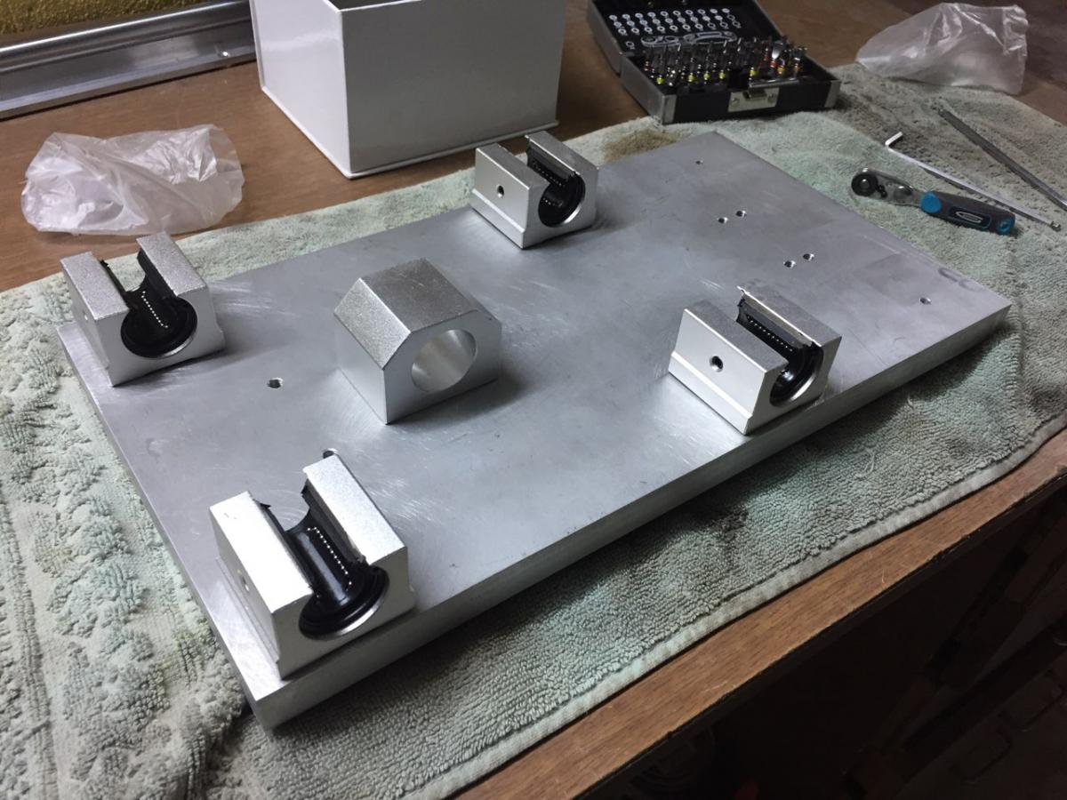

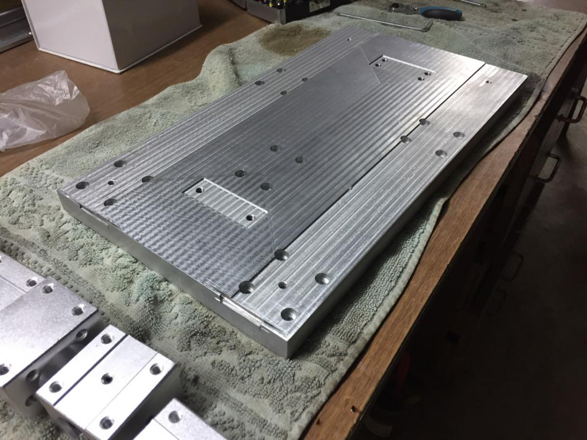

#95 OFFLINE   slavyan75
Отправлено 08 Ноябрь 2017 - 01:50
Для дюрали хватает сил?
ну вот плиту Игрек делал на нем, вроде хватает
а чего там много, чем вызвано? И по X что?
по Иксу тоже 86BYGH450A, думаю, что не много, учитывая ШВП 1610 и массу портала,
а оси принято обзывать : та, вдоль которой движется портал - Y, перпендикулярная ей - X ( у меня наоборот, так удобней в Арткаме-))
