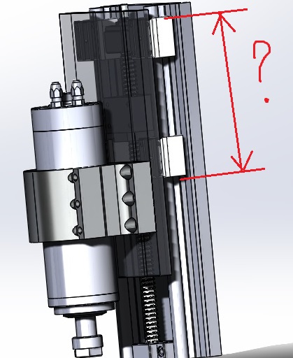

А расстояние между подшипниками (не габариты, а между) для пластины Z (где кронштейн) с каким расстоянием лучше делать? Чем шире, тем больше ход шпинделя, но и и меньше "стабильность".
Все будет в одной плоскости. Никаких проточек не потребуется.
Видимо детальки с сайта взял не совсем те. Когда придут, тогда подправляю макет. Спасибо!
В станке бывает три площадки обычно. Площадка X на которой рельсы X. Площадка Z на которой рельсы Z. Площадка шпинделя на которой крепится шпиндель.
Судя по всему речь о площадке шпинделя. Почему Вы считаете что стабильность будет ниже при разнесении подшипников дальше? О какой стабильности речь?
Если подшипники свести ближе друг к другу, то увеличится люфт, размер опоры и т.д. как там это называется, не помню. Чем шире развести, тем лучше, но меньше ход. Вот и думаю, какое расстояние сделать?

Без эскиза не понятно о чем речь. Могу только догадываться. На 16 круглых рельсах минимальное расстояние между внешними краями подшипников 150 мм, что-бы воткнуть стандартные опоры ШВП (60мм). Такого расстояния достаточно в большинстве случаев.
Для оси Z.

я так понимаю речь о расстоянии между модулями по оси Z

ну это я и имел ввиду собсна, у меня это расстояние составляет 185 мм

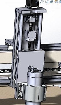

Отправлено 02 Ноябрь 2017 - 03:21
у вас длина Z 250мм, я так понимаю.  Не слишком мал ход в 65мм?
И раз уж показали, подскажите, если делать из дюрали 16мм, перпендикулярные пластины для крепления ШД или подшипников, нужно ли делать "косынки" для прочности или и так крепко держится просто на болтах? У меня планируется 2 таких штуки:

Если об этом, то у меня оно составляет на осях Z от 150мм до 230мм.
Чем больше, тем лучше.

длина да, 250 ; а вот ход 125 мм, но это без учета фрезы ; нормально держится на 4-х шестерках
а зачем рельсы то в разных плоскостях по Х ?
Как так? 250-185=65мм.
На нижней длина рельс 450мм. Ход 220мм. Подшипники разнесены на 230мм.
