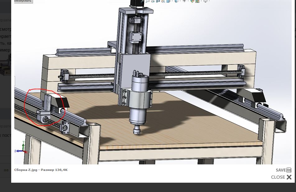

Посмотрел я на станок чужой и вспомнил один вопрос... после сборки выравнивают столы. А учитывая, что фреза к самому краю стола не подходит, т.к. пластина и шпиндель упирается в каркас (если только портал с направляющими не вынесен за ширину стола), то после выравнивания стола будет углубление по рабочему полю.  Как в таком случае быть, как стол выравнивать?
Пример станка:

так постелить дополнительное  покрытие в размер рабочего поля , и его пропылить
В крайних точках рабочего хода оказывается ось шпинделя, а обрабатываемая поверхность больше на радиус фрезы. Для стола шириной 540мм при ходе по X 520мм, я поставил фрезу диаметром 22мм.
https://youtu.be/4xb4YzMixrI
у вас опоры портала выходят за стол, поэтому так можно сделать. У меня в примере ось Z 150мм шириной. При подходе в край, от оси фрезы до каркаса (конца стола) будет примерно 75мм.

SBR16 + SBR16UU, SFU1605 + Гайка SFU1605-4 + Держатель гайки ШВП bsh16
если на этой же плоскости крепить мотор на родном держателе ...он не сойдётся с продольной осью ШВП на 14 мм.
Кто-бы сказал, зачем так сделано? Мне кажется это основная причина по которой ими не пользуются.

Меня одного смущяет передача момента с Х на портал? И это решение из-за желания укоротить ШВП по Х? Почему точка приложения услилия с ШВП не в плоскости портала?
она ближе к точке резания . Что не так ?

Отправлено 02 Ноябрь 2017 - 14:32
IMHO портал должен стоять по середине между его опорами/каретками и соотв там-же и точка приложения усилия на перемещение (ШВП) = треугольник. Тогда усилие передвижения будет одинаково для обеих опор портала.
Портал сборный и приложив усилие только к его низу - нижняя часть портала станет частью передачи усилия. Почему не удлиннить трубу с ШВП хотя-бы до середины портала?
