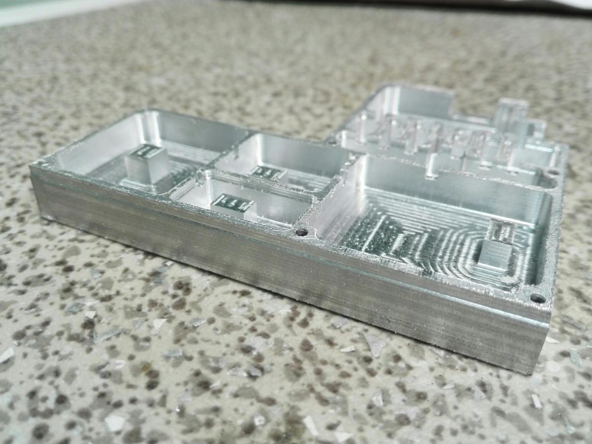

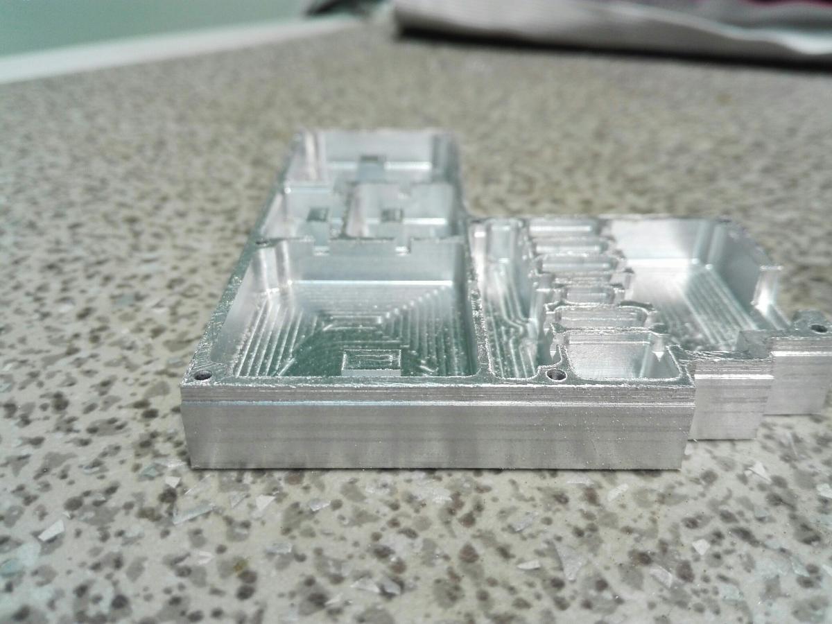

Обработка срезает лишне в первый проход по профилю, и бывает на выборке. Пытался ставить начальную глубину маленькую и увеличивать точность - бесполезно. Все припуски стоят в нулях. Использую для работы АртКАМ 2017, постпроцессор МАЧ3
