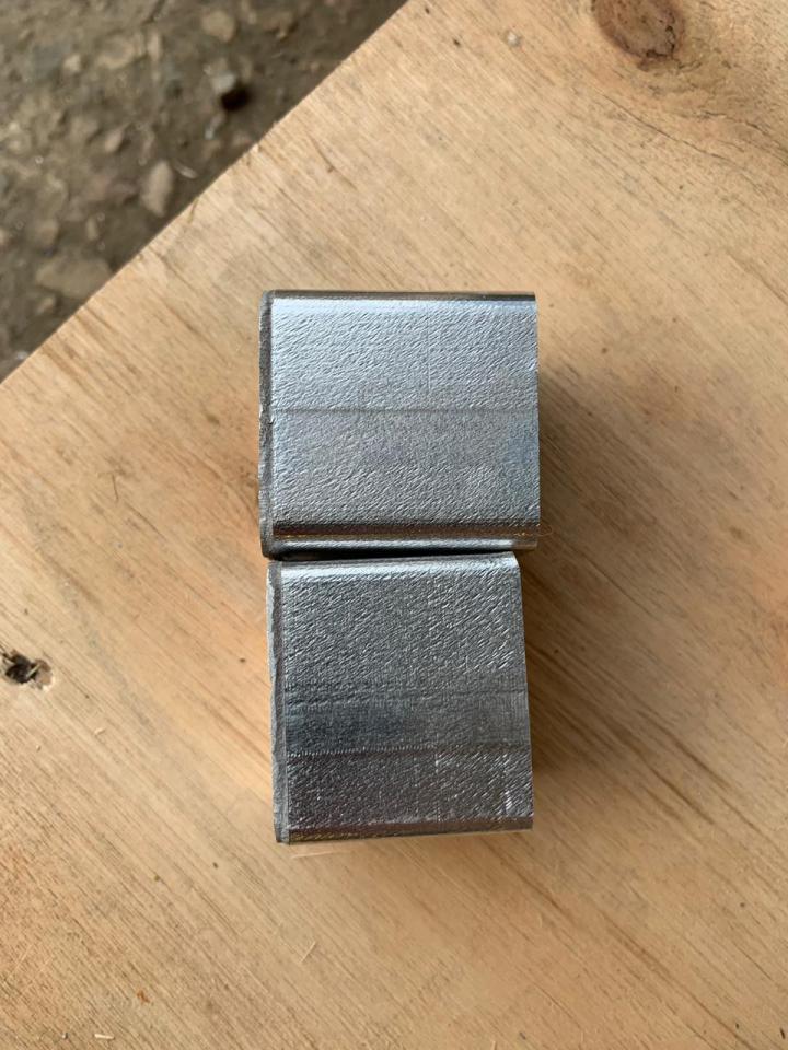

Вчера сделал на скоростях рекомендованных производителем. Получилось чуточку получше. Во вложении фото таблицы режимов, фото фрезы, и результат. Верхний кубик новый.
В месте где заходит фреза образуется зарез
Вы пробовали делать черновой рез и потом чистовой?
Я огрстекло режу таким способом.
Сначала черновой 1/2 диаметра, чистовой можно за раз. Получается красивый матовый край.
Фрезы китайские.
