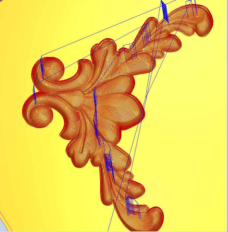

#34 OFFLINE   grafix
grafix
  • 35 сообщений
  • Из:Almaty
Отправлено 19 Октябрь 2016 - 03:15
надо будет попробовать, что нибудь нарезать...но как то в PowerMill по глаже выглядит.
например вот

#35 OFFLINE   2ar
Отправлено 19 Октябрь 2016 - 08:39
То же иногда желания возникает с умным человеком пообщаться.
Это то что вам нужно!!! Сделано в арткаме 2008.

#37 OFFLINE   kolokop
kolokop
  • 339 сообщений
  • Город:ЛЬВОВ
  • Из:Украина Львов
Отправлено 19 Октябрь 2016 - 12:03
ВОПРОС
ОТВЕТ
Повторюсь линии по 3Д рельефу для создания 3Д рельефа, а то о чем вы пишите несколько иное.
