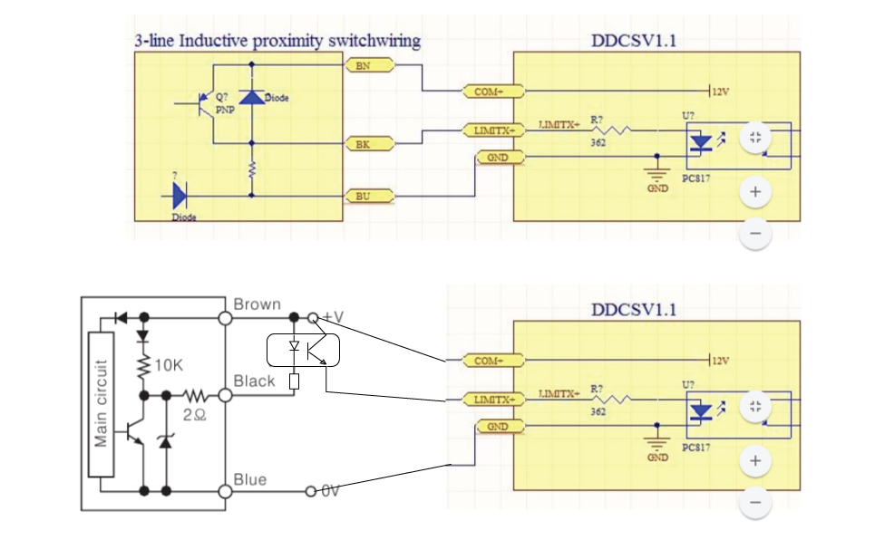

#71 OFFLINE   niksooon
Отправлено 04 Декабрь 2016 - 01:22
прикольная цаца..........интересно ,файл от 50-ти Мб и выше схомячит и не брешуть-ли про 500Кгц.........?
чё еще  заметил-отсутствуют корректоры (G41-43) деревяшечникам как-бы  пофиг, и заместо М7 придумали М10,М11
И еще судя по картинкам датчики лимита вроде как PNP только подключаются.........   Закос под Европу иль я чё не допонял.......?
#72 OFFLINE   preps
Отправлено 04 Декабрь 2016 - 02:10
Да какая разица - и те и другие есть в продаже.
Будет нужно и npn прикрутим :-)
Сообщение отредактировал preps: 04 Декабрь 2016 - 02:19
