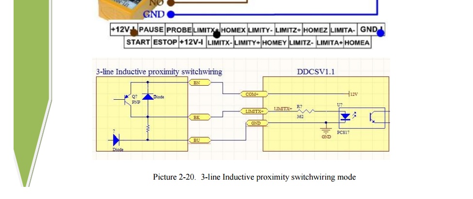

Скорее всего схемотехника пульта p-n-p
Если у него вообще опторазвязка дискретных входов есть. А то ведь китайцы могут прямо на TTL/CMOS-вход микросхемы через резистор и "rail-to-rail" ограничитель напряжения из двух диодов сигнал с клеммы подать, ради экономии деталей...

Если у него вообще опторазвязка дискретных входов есть. А то ведь китайцы могут..........
Да неее. все там как надо......В  Мурзилке на контроллер китайцы даже картинку не поленились сделать ,явно видно что опторазвязка есть  и вход заточен только под p-n-pконтроллер.jpg
Сообщение отредактировал niksooon: 07 Апрель 2017 - 02:25
#155 OFFLINE   preps
Отправлено 07 Апрель 2017 - 02:17
Да, я сначала плату переходник спаял. Потом решил прицепить как "белорез".
Почему то заработало. Но думаю это не правильно. Переходник буду ставить обратно.
В случае с npn датчиком светодиод на оптроне засвечивается через подтяжку к +.
Действительно как писал  T-Rex, и гаснет как закорачивается на массу npn датчиком.
Поэтому приходится менять в пульте уровень срабатывания...

В данном случае - наоборот. Вроде бы оно и заработало с определенной моделью NPN датчиков, у которых встроенный резистор подтяжки обеспечил достаточный для открытия оптопары ток (вероятно, порядка 2-3 mA). Но при работе такой связки возможны сбои и глюки - сигнал слабенький, сопоставимый с уровнем возможных помех.
Так что лучше переделать на PNP (для чего либо датчики сменить, либо платку преобразователя уровней сколхозить) и не сомневаться, что теперь-то все будет работать, как надо. А то, чего доброго, прямо посреди финишной обработки примет помеху от зазвонившего у тебя в кармане мобильника и умножит твою скорбь, выдав на гора запоротое дорогое изделие... :)
Случай аналогичный данному был у нас в Тамбове.
Тоже, видимо воткнули NPN вместо PNP. И что характерно, работало, только просвет очень маленький сделал.
Чудеса.
Нет не умножит, это у меня не хардлимит, а датчик дома: без команды не сработает.
