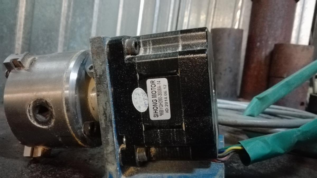

Во-о-от, вот такую я тоже хотел штуковину собрать. Подскажите, какой двигатель может служить в таком станке для вращения и позиционирования патрона? Такой подойдёт?IMG_20161010_185046-2.jpg
#116 OFFLINE   vv92
Отправлено 24 Январь 2017 - 17:15
С редуктором не сильно тяжелые заготовки потянет.

#118 OFFLINE   Сказочник
Сказочник
  • 122 сообщений
Отправлено 24 Январь 2017 - 19:38
А чем это связано? В конструкции поворотки малое расстояние между опорными подшипниками оси, на которой установлен патрон?
Я имею в виду китайскую поворотку на волновом редукторе 14-50.
Тогда посоветуйте поворотную ось для деревяшек диаметром до 150мм и так же чтобы можно было обрабатывать дюраль до 50мм в диаметре и длинной 120мм без поддержки задней бабкой.

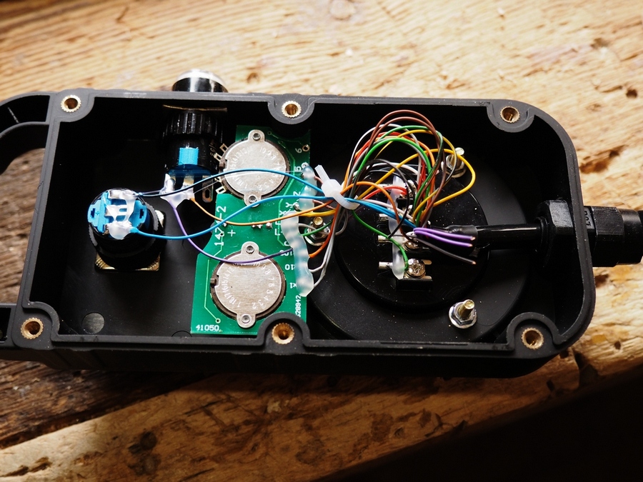

Пришли посылки из Китая. DDCSV и MPG. Тьма проводов и цвета по-китайски подписаны.
Я даже испугался сначала: 22 провода на 17 пинов. Потом открыл и успокоился, пять проводов просто болтаются не подключенные.
Пол дня провозился, но в итоге подключил.
