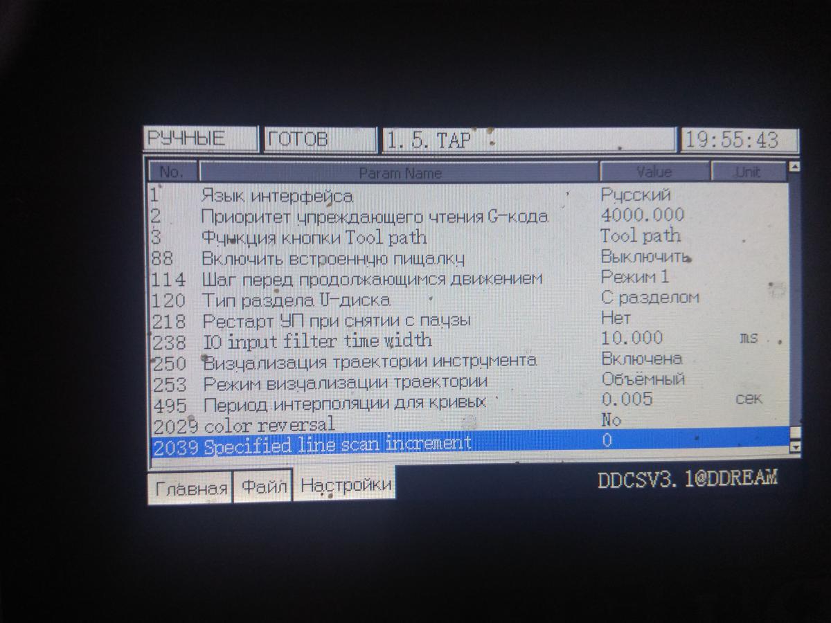

Отправлено 19 Июнь 2024 - 21:37
Привет.
Пульт какой-то полуфабрикат.
Вроде бы работает, не зависает, плавно (вроде даже плавнее A18 - а может показалось), файлы можно скидывать по сети.
Но некоторые моменты убивают все плюсы на корню - софтлимиты отвратительные - срабатывают только по факту наезда на них или даже переезда. Вылет за софтлимит может быть менее миллиметра если траектория состоит из множества мелких сегментов, А если G0 или G1 с конечной точкой далеко за лимитом - эта скотина пролетает его сантиметров даже на 5!!! Разумеется я это проверял  просто с моторами без станка - судил по координатам - не смотреть же как он на полном ходу бьёт в отбойник. Перед запуском файла на лимиты не проверяет - потому и такая ситуация.
При этом в ручном режиме лимиты работают идеально - из какой-бы точки и как быстро бы не разгонялся - перед лимитом тормозит и останавливается прям точно - тютелька в тютельку, и именно плавно, и заранее, а не просто встаёт колом со срывом шагов.
Какого хрена он не делает это при автоматической обработке? Тем более китайцы обещали чтение кода на сколько-то строк вперёд.
#30 OFFLINE   Dark Knight
  • 1 322 сообщений
Отправлено 19 Июнь 2024 - 23:05
Так зайдите в меню, п.2 отвечает за это дело (если не поменяли), находится в конце

#31 OFFLINE   belorez
Отправлено 22 Июнь 2024 - 13:30
У этих пультов настраиваются два ускорения: ускорение разгона и ускорение торможения(замедление при стопе). Так вот замедление надо поставить раз эдак в пять больше разгона. У меня разгон 300, замедление 1500. Это я как раз настраивал методом тыка на предмет проскока софт лимитов.
