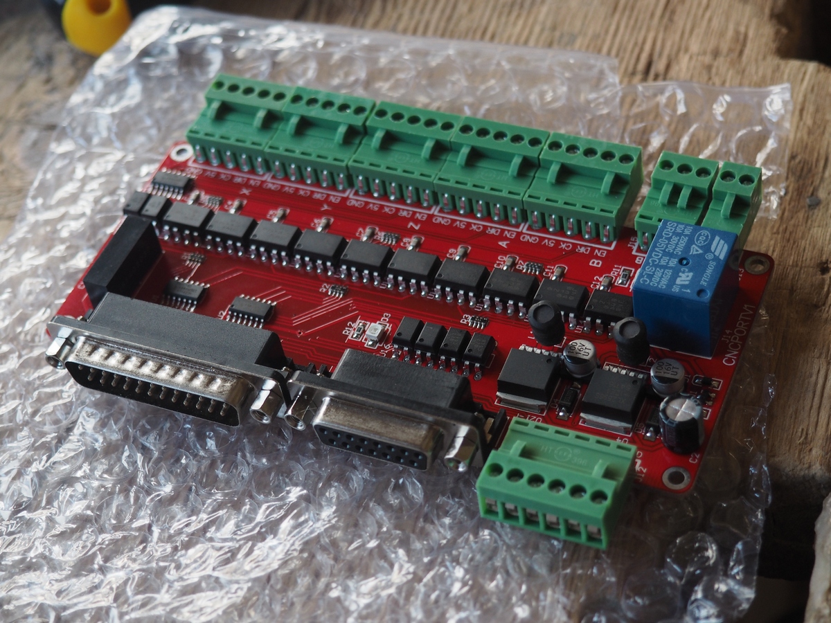

#285 OFFLINE   belorez
Отправлено 13 Июль 2017 - 20:23
Подключил первую плату
Говно это, а не платы. Зря ждал так долго.
Надо реабилитировать плату. Она работает стабильно надёжно и не подводит. Приехали датчики PNP, и теперь станок красиво хоумится как в Маче так и в Студии. Для тех кому проблематична калибровка осей в Студии, можно воспользоваться инструментами автокалибровки Мача, получить в Маче количество импульсов на мм, а потом разделив единицу на это число, получить нужное значение мм на импульс для Студии.

#288 OFFLINE   courage
courage
  • 544 сообщений
  • Город:Новосибирск, Россия
Отправлено 14 Июль 2017 - 09:42
Что то исходя из видео подключение датчика инструмента не корректное :)
А что при этом горит на закладке IOport?
Так то штука удобная, поворотку поставил и пили себе через мач3, а 3х осевую можно и через студию.
Весь вопрос в том насколько хорошо работает мач3 с ней, потому что по сути плата просто коммутирует на правильные пины сигналы.
И можно ли ее пофотографировать, чтобы видно было надписи на электронных элементах, если они там есть?
#289 OFFLINE   belorez
Отправлено 14 Июль 2017 - 12:54
В Студии датчик обнуления Z подключается к первому пину. Куда приходит первый пин с 15-ти пинного разъёма на этой плате, я не смог найти. Воткнул провод на блок лимитов, вот он и работает как лимит. Что касается кабеля LPT, китайцы нарисовали в мануале распиновку, а про разъём Студии - ни слова!
