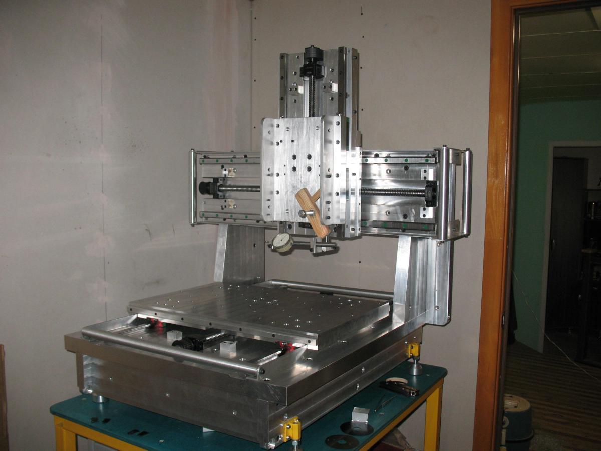

в процессе "рисования" столкнулся некоторыми трудностями... ...в понимании предмета что-ли...
в очередной раз полез смотреть уже работающие конструкции
нашёл:
первый по мотивам станка из 2-го сообщения этой темы (с ленточной защитой), в конструкции присутствуют рёбра как на ногах портала так и на балке
у второго рёбер нет, но судя по отзывам владельца это никак не влияет на работу станка - алюминий грызёт как масло, сталь понемногу тоже режет.
у обоих толщина используемого материала впечатляет
в плане простоты (и скорее всего стоимости) изготовления - второй вариант для меня предпочтительнее
может я не вижу каких-то ньансов ?
у меня есть конечно и другие трудности - цилиндрические направляющие вносят коррективы, да и с длиной ШВП по Y погорячился - 500мм (при направляющих 550мм) красиво запихнуть тяжеловато получается  :cray: ...ужо подумываю сбагрить направляйки с линейными подшипниками да рельсы прикупить. но подозреваю продать их будет затруднительно :(

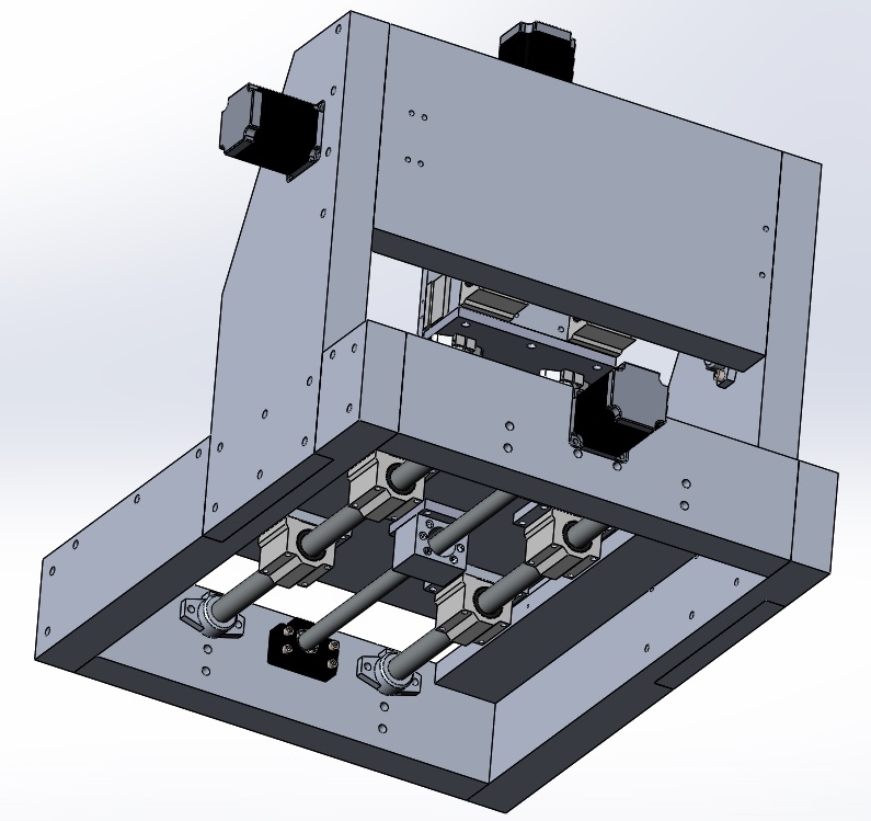

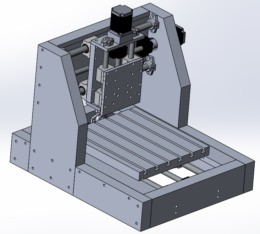

Отправлено 25 Июль 2016 - 21:16
итак, то что получается
толщина материала "станины", стоек, балки 40мм
из-за стола с Т-пазами пришлось сделать крепление линейных подшипников и гайки ШВП через "пятаки" что, наверно, не есть гуд...
...что на первый взгляд не так ?
