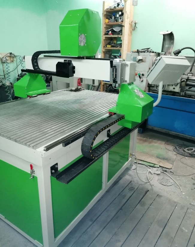

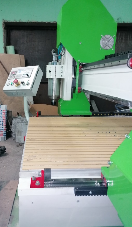

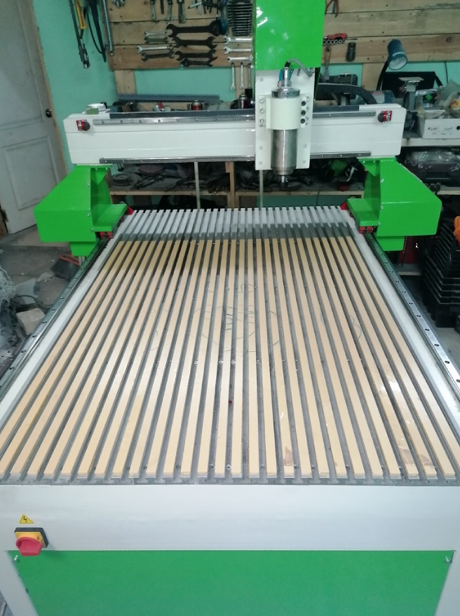

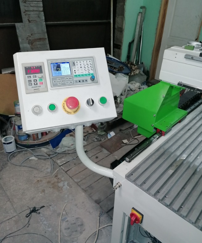

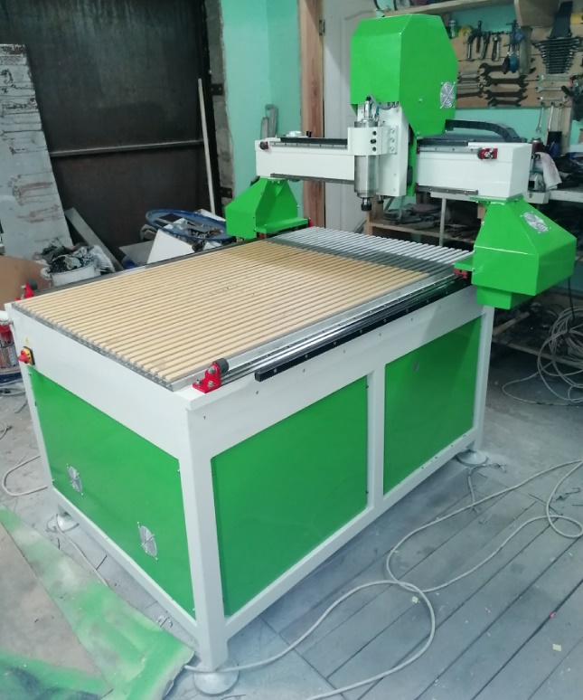

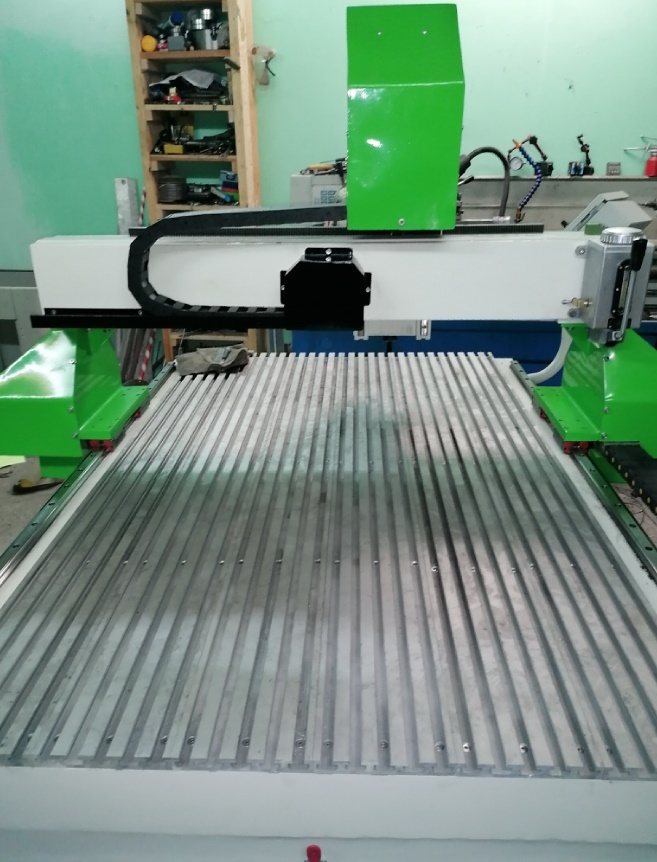

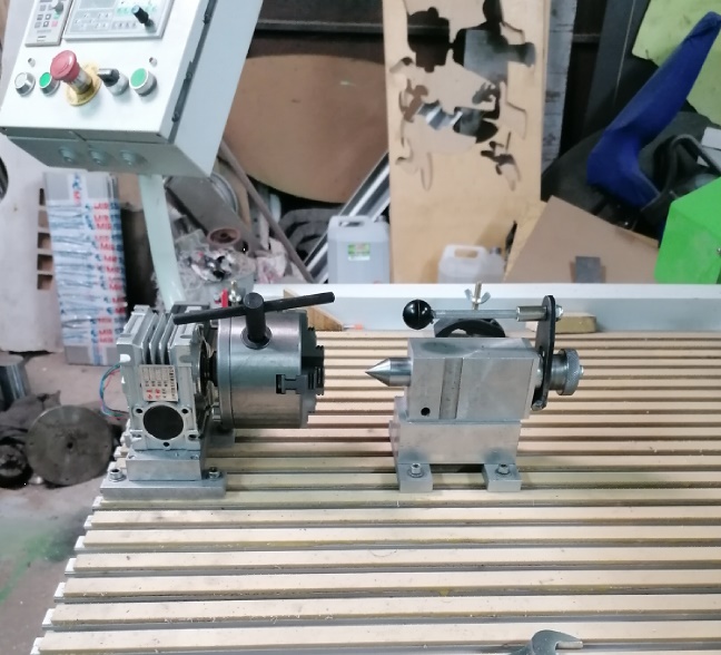

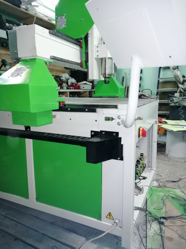

 Приветствую всех побратимов станкостроителей ! Очень давно меня не было на форуме... Обстоятельства так сложились , что времени не было вовсе . Закончу начатое и представлю всё чем закончилась эпопея построения этого станка . Так сказать последний гвоздь в этом безнадёжном деле . Сразу оговорюсь , станок построен не сегодня , а уже так-же очень давно... :rolleyes:  Пересмотрев кучу инфы , выслушав кучу советов , перебрав кучу мыслей - родился именно вот такой станочек . Как говориться , прошу любить и жаловать...
Ещё фото...
Хотелось бы ещё и видео подгрузить , но не знаю как ?!  :)

Ой какой пижон, всё запанелено... Прям как заводской!
Сообщение отредактировал lkbyysq: 18 Апрель 2023 - 16:23
#25 OFFLINE   belorez
Отправлено 18 Апрель 2023 - 16:44
Красивое... Только положение хомута шпинделя странное.
Сразу бросилось в глаза.

 Да в принципе ни чего странного в креплении шпинделя нет . Просто сам подстолок из 12-го Д16Т потому решено было несколько усилить рёбрами жёсткости , в качестве которых выступили сами рельсы . На втором фото можно сие дело разглядеть . Хотя разницы ни какой нет , можно было хомут разместить и ниже , вы правы . Ну что сделано , то сделано... На работу не влияет собственно вообще ни как . :)

Отправлено 18 Апрель 2023 - 23:33
Ну что сделано , то сделано... На работу не влияет собственно вообще ни как.
Вообще-то влияет. Рычаг большой.

Отправлено 19 Апрель 2023 - 00:11
Такая конструкция оси Z, так называемая "обратная Z", где рельсы на шпиндельной плите, а каретки на плите X,обычно применяется на больших ходах по Z, от 400мм и выше. В этом случае данная конструкция оправдана. При мЕньших ходах она неудобна.

Все аккуратно, видно что человек старался.
Из критики - рельсы по У будут в стружке. У меня на квике рельса стоит на приваренных по бокам полнотелых квадратных брусках, над ней нависает стол.
Получается очень хорошо, правда зет пониже будет на 3-5см. Зато по Х стол расширяется минимум на 10см
Я не понял разницы. Пояснишь?

Отправлено 04 Январь 2024 - 01:54
Швеллер, швеллер то хдее?
 Так весь подстолок и есть швеллер . Просто рёбрами во внутрь конструкции .
и из чего портал с опорами сделан?
 Портал так же из швеллера , сваренного рёбрами на встречу друг другу . А что касается опор , это сварная конструкция из листового металла толщиной 20мм .
 Предвкушая вопрос о точности сей конструкции скажу , что всё в условиях завода фрезеровано и даже шлифовано , потому с геометрией вообще вопросов нет .
