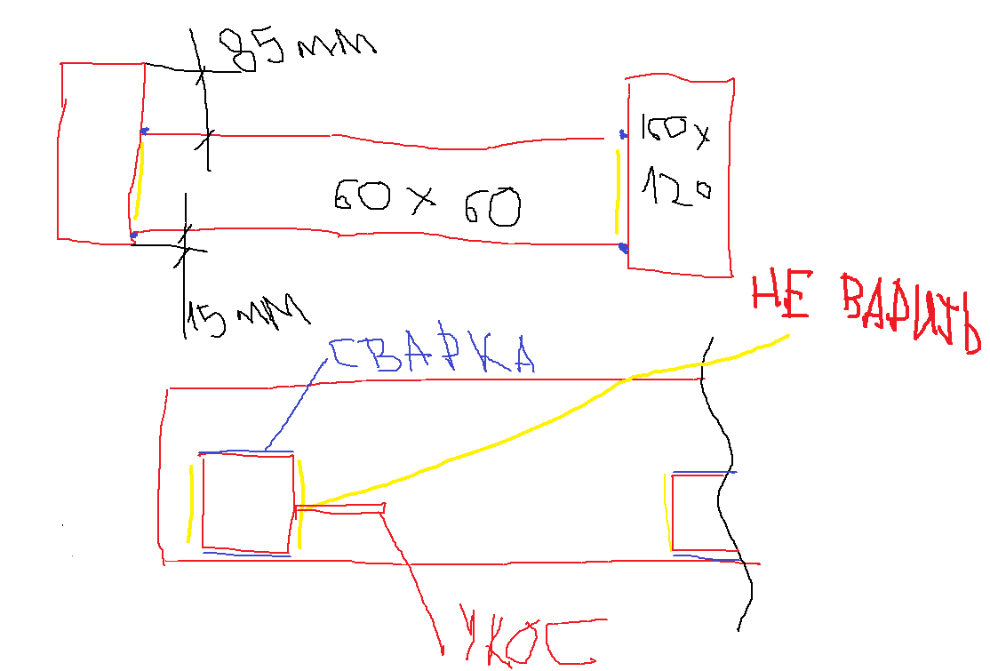

Ну я же Вам писал используйте на продольные балки профиль 120х160, 200х140 смысл складывания из двух более мелких профилей отсутствует ИМХО, а поперечные делайте из трубы 60х60, 80х80.
1. Представляете сколько штук типоразмеров будет в конструкции? и все по длине метра 3, при том что на металлобазах просят забирать все 6-9 метровые куски)
2. Для меня собрать с достаточной ровностью будет по тому принципу что я нарисовал. просто стянуть струбцинами- и варить- паралельность будет выставляться этим множеством кусков)
С укосами явный перебор, укосы нужны только на крайних балках.
согласен. причем те укосы, что в рабочей области можно вынести наружу типа так
#122 OFFLINE   Евгений622
Отправлено 22 Март 2016 - 21:55
перед движком явно лишний , и "пиписька" эта тоже
Имел в виду, что на выбор или или, а не все 4 вместе :)
Вот каракули с планшета :)
ну а с желанием с экономить ;) Профильная труба больших сечений, особенно стали марки 09Г2С используется в полный рост для сварки несущих конструкций быстро возводимых зданий, где работают братья наши меньшие......
и еще куча вариаций по тому же принципу что и я рисую.. что я делаю не так?
Берете не очень удачную раму и теряете рабочую конструкцию крепления балки портала.

с затыком в весу конструкции еще раз прочитал все ваши замечания и перерисовал так
теперь используется 2 типа трубы: 140*60 и 100*50. Причем обе в пределах по 1 прокату 9 метровому. Вес расчетный металла на х - порядка 70кг это снизил со 140 то в два раза). И все равно понимаю что дорого выйдет если изготавливать не самому на коленках. Буду курить тему и алюминиевых профилей, при дорогом материале может за минусом работ по подгонке вполне выйти так же как на черном металле я так думаю. Кстати ну не верю что алюминиевый профиль такой прямой что там прям шабрения не нужно? прям все паралельно и ровно? Смотрю в сторону профиля 60*60, там 2 борозды какраз под рельсы -шаг совпадает вроде.
:shok: один в один моё ....
Только я поперечные профили снизу поставил, а на них два продольных , так мне кажется вокруг выверки размеров поперечин меньше плясать надо(точнее совсем не надо , прижал -приварил) .А расстояние между продольными я шаблоном выставлял.
С перекосом рамы ,опять же проще бороться....(конечно если нет хорошего, ровного стола)
