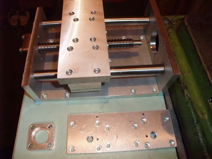

Есть у меня детали изготовленные на деревообрабатывающих ЧПУ, не было бы и не писал. Одну сфоткал - как раз по теме: ОСЬ-Z. Что про неё писать даже не знаю, там вообще ничего ни ровного, ни паралельного, ВСЕ размеры куда то "уехали", не иначе как под мачем делали - он же для рельефов и специально всё сглаживает. Впрочем это мои домыслы а вот факты: посадочный под 26 диаметр подшипника 25,8-26,4 далее несоосность винта ШВП - 0,8 мм, посадочный под сам движок тоже провален и т.д и т.п. Короче пытался по частям реанимировать - сделал 2 новые детали, а толку то? Переделывать тогда нужно вообще всё, помойное ведро короче.
:crazy: а зачем ты люминь на деревообрабатывающем точил ?
Этож всё равно ,что вместо напильника -рубанок взять :dirol:
