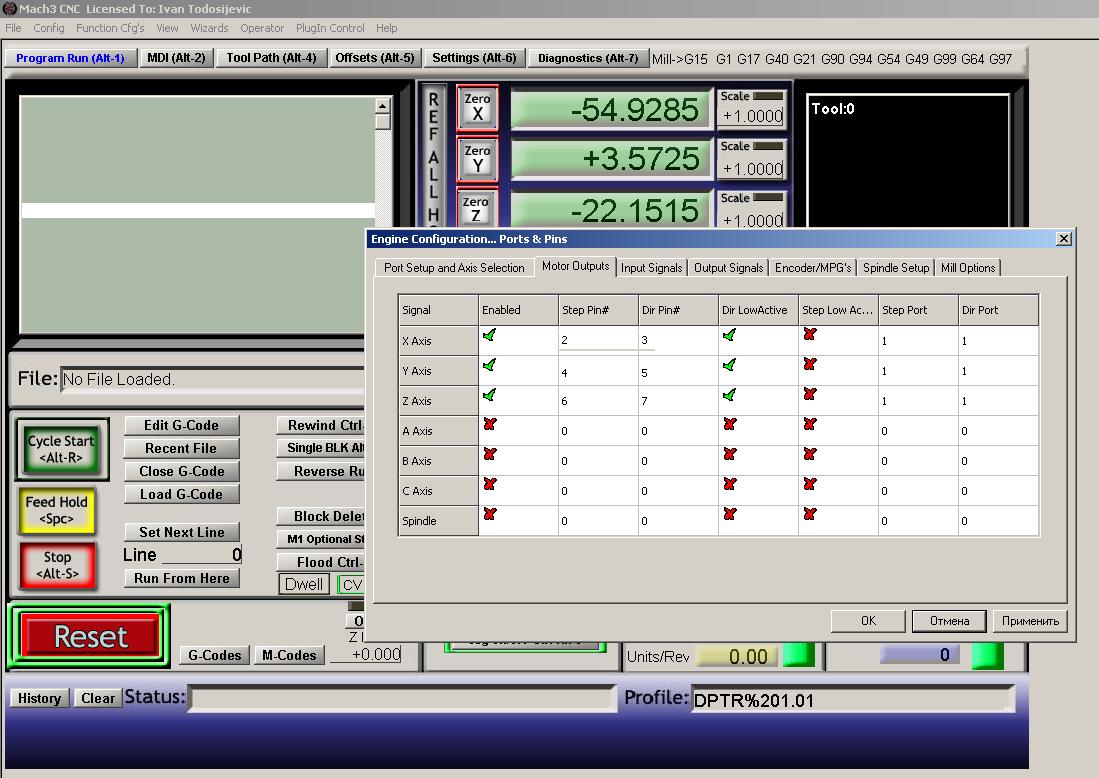

Отправлено 18 Август 2016 - 21:04
Инструкцию на почту .
Вот со шпинделем без меня.... :pleasantry:

Отправлено 18 Август 2016 - 22:12
по энерции жал "применить" - вместо закрыть изображение  :crazy:

Отправлено 21 Август 2016 - 20:42
подключил все шаговики, пока хрень какая то выходит))
Z-ездит нормально но ремень торцом скребет по юбке шкива, уже чуть разлохматился- видимо все таки туговато сидит и пытается сползти
y- где у меня стоит нема 34- ездит только в одну сторону(( видимо настройки какие то не сделал, хоть в лево хоть вправо направляй- едет только влево
x- клинит портал.. причем странно.. как будто один движок не успевает за вторым. Хотя без движков шуруповертом от одной оси- все едет и руками швп крутятся легко. Пока считаю что опять же дело в настройках.. буду проверять
вот видео глюков раз
ну и вот как гоняет Z и в 1 сторону y
на даче тырнета не было, вот щас пошарил в поисковиках- в 1 сторону гоняет- настройки мача не верные. буду искать ошибку

#635 OFFLINE   Евгений622
Отправлено 21 Август 2016 - 22:02
По первому видосу .
Установи дробление шага на драйверах 1/4 или 1/8 -чё будет -первый уровень дробления по таблице на драйвере , короче "не полный".
В настройках движков , снизь ускорение (нижний , горизонтальный бегунок) У тебя движки явно не успевают "дёрнуть железяку". Когда будут уверенно трогаться и менять направление , можно со скоростью "поиграть".
PS Направление движения осей правильно стоит ? Если ноль не там , где хотелось бы , сначала с ним разберись.
Это которая на портале ? Я её Иксом зову. проверяй подключение.
Сноси МАСН , всё должно работать сразу после прописки пинов....и ездить и туды и сюды.

Отправлено 21 Август 2016 - 22:13
Если честно, я мач не настраивал)) я только галку поставил- не верно подключил Z и ездило наоборот, инвертировал. я пока взял готовый профиль из Иваново от производителей контроллера. В среду сяду сам вручную перепроверять все настройки.
ага спасибо, вот есть понимание что в этом и дело, но пока не осознал самостоятельно))

Y с 2 движками победил вроде. Ездит, не клинит. Изменил дробление шага, убавил скорость. Ездит портал и не клинит. Осталось разобраться с X, так и ездит в одну сторону.. перекинул провода на одной обмотке- стал в другую сторону но все равно в одну ездит. Прозвонил кабеля- все нормуль. Еще читал у кого то клемма лпт была слабо- проверил, протянул, не помогло. остается попробовать перекинуть на другую ось на плате чтоб проверить работоспособность платы
