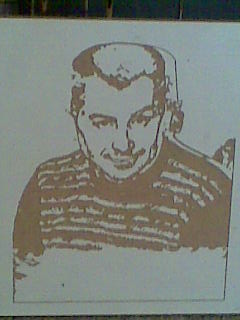

#137
OFFLINE
Отправлено 30 Октябрь 2010 - 11:17
Приветствую, Сергей... а на чем гравировка выполнена?
#138
OFFLINE
Отправлено 30 Октябрь 2010 - 13:33
Привет Константин, на куске ламинированого МДФ
