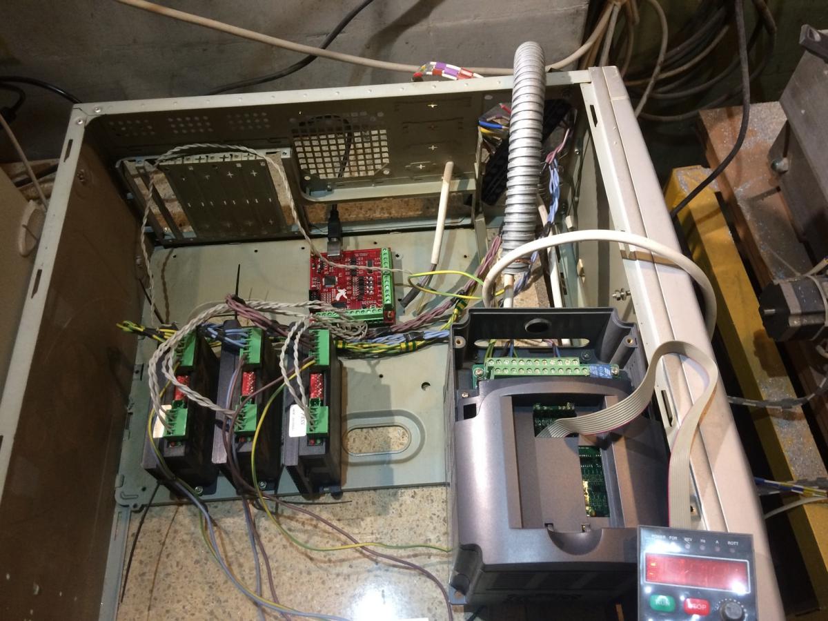

Господа, приветствую. Наверно, это моё первое сообщение тут. По крайней мере за последние несколько лет :-D
В общем, имеется дешманский самодельный станок. LPT. Mach3. Фильтров нет. Провода не экранированные.
Всё вроде бы работало много лет. Недавно начали срабатывать концевики и E-Stop. Отключил концевики. После этого через некоторое время начала уплывать координата по X. Причем, начинается внезапно и плывёт стабильно, будто сигнал dir замыкает на step: длинная заготовка и с середины она вместо |_| становится \_\ .
Решил, что пора, хватит это терпеть. Нашел красную stb4100. Свил силовые и сигнальные провода на драйвера (витая пара :-D). Все работает отлично. До момента включения шпинделя. После этого зависает плата, зависает мач. Выдёргивание и втыкание обратно USB, перезапуск мача помогают не всегда. Возможно, драйвер usb на матплате зависает вместе с stb4100.
Сначала думал одеть металлическую гофру на провод инвертер-шпиндель и подключить к земле со стороны инвертера. Но, кажется, сначала стоит проверить идею с ферритовыми кольцами. За неимением быстрого источника с оными можно ли будет использовать что-либо с платы компьютерного бп? Там есть мелкие дросселя. Если собрать несколько колец в трубу - это поможет?

#77 OFFLINE   lkbyysq
Отправлено 22 Февраль 2021 - 10:25
Содержимое драйвера ШД покажите. до кучи.
Может потребоваться дополненте к схеме "правильное заземление (звездой) + ферритовое кольцо на проводах шпинделя + фильтр питания на станке" .
Сообщение отредактировал lkbyysq: 22 Февраль 2021 - 10:33

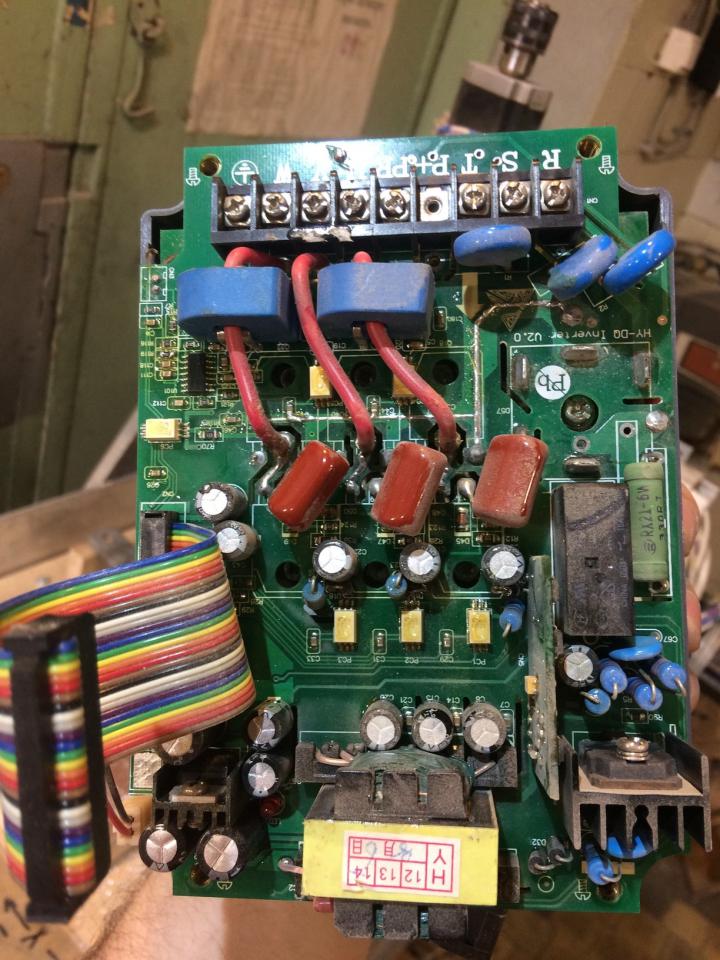

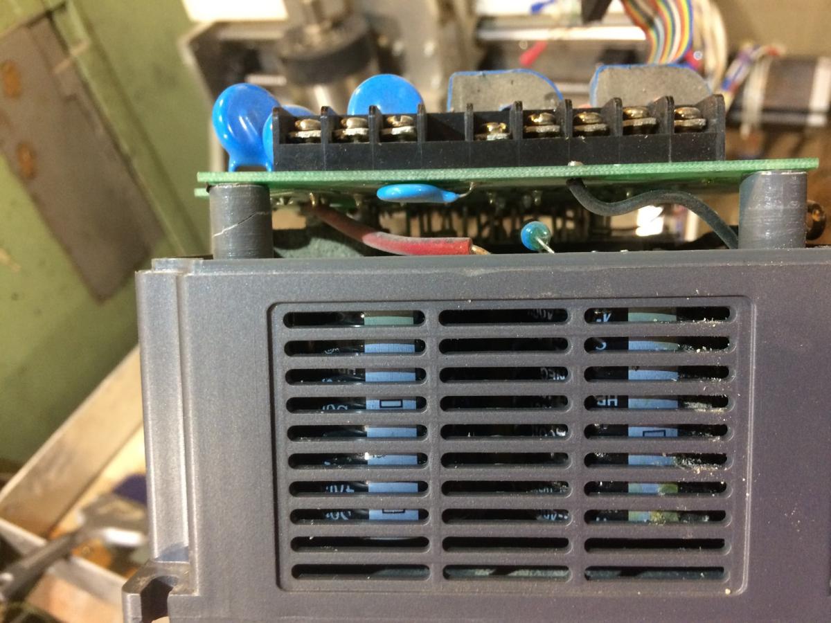

Добрый вечер. Внутренности драйвера.
Если кому интересно как выглядит внутри инвертер HY01D523B, то вот.
Вопрос: можно ли так спаивать силовые провода на шпиндель? Я проводку дома так же паял (только скрутка длиной 3см) - часть розеток не работает уже :-)
Ну и самое интересное. Был у нас магазин электроника, торговал радиодеталями. Теперь продаёт всякий китайский ширпотреб, типа видеорегистраторов. Там были только мелкие ферритовые кольца с отверстием 8мм и толщиной 2мм. Пока думал что разобрать чтоб ферритовое кольцо добыть решил попробовать металлический шланг на провод от инвертера до шпинделя надеть и к земле его со стороны инвертера подключить. Шланга всего 1.5м кусок был. И в общем оно теперь помехи не ловит. Позже схему нарисую, а то везде одни словесные описания, но лучше 1 раз увидеть. Последнее фото - виден кусок шланга.
Как кстати плата это usb работает? Что получает из мача? В ней же нет генератора импульсов. Но как-то же она импульсы создаёт. Откуда они берутся?
Почему у инвертера мозги от собственных помех не плавятся, а все вокруг зависает от наводок?

#80 OFFLINE   lkbyysq
Отправлено 23 Февраль 2021 - 02:44
Драйверы ОК.
Гофрошлашг одеть в изоляцию.
