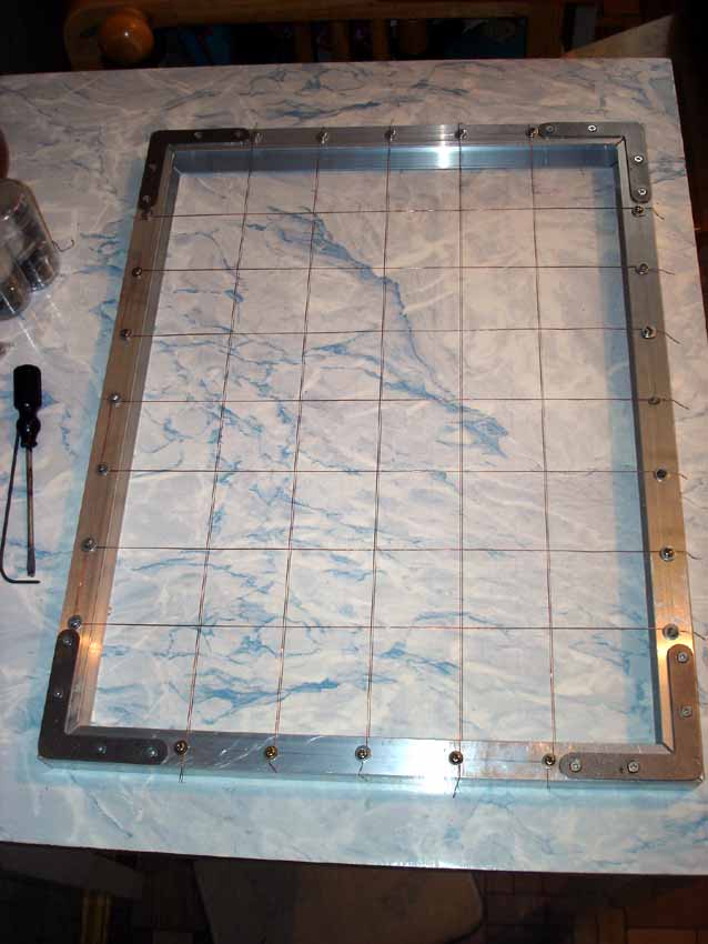

Ну вот как-то так мне привиделось приспособление для раскроя листовых материалов. Так уж конструктивно получилось, что подъемного стола нет, а точка фокуса висит в воздухе на высоте 2,5-3,5см над столом. Поэтому выставиться по материалу, висящему на подпорках не получалось. Теперь должно все повеселее быть. Есть угловой упор и материал непосредственно на раскроечном столе.

Здравствуйте, Александр!
По Вашему приспособлению (столу) приведу некоторые рекомендации.
- Первая проблема - У Вас большие ячейки - для Вашей существующей работы (экспериментов) - этого достаточно, но если пойдут тиражи и будут мелкие деталюшки - то будет такая проблема.
Детали будут падать на стол и лазерный луч во время резки будет проходит прямо по ним.
Рекомендую сразу сделать высоту стола не менее 5 см, либо сделать ячейки -поменьше.
- Вторая проблема - Нити будут загрязняться и пачкать тыльную сторону изделий. Подумайте сразу как Вы их будете протирать. Спирт рулит - вопрос на сколько удобно?
- Нити не должны провисать - ни под каким видом - иначе уйдет фокус
- на мой взгляд, чем тоньше будут нити, тем лучше. Как человеку творческому - нити можно подпружинить.
Собранный Вами лазер у меня вызывает Восхищение. Молодец однозначно.

Черный квадрат Малевича на весь стол, любимое задание Алексея-- с номерками у нас были в одно время непонятки
не понял Леша куда "нити" пружинить вверх-вниз-вбок

Если рисовать Малевича во весь стол, то необходимо учесть и расстояние между проходами - недавно Polig видео присылал работы одного лазера на серваках - вот это был шайтан!!!! Скорость раза в 3 выше чем шаговиковый....
А нити подпружинивать конечно в бок - дабы натягивались, хотя видел в Барнауле вариант стола для лазера, сделанный из старого автомобильного радиатора, к который заклепок наставили - получился оригинальный игольчатый стол - и такое сооружение было установлено на французский гравограв...

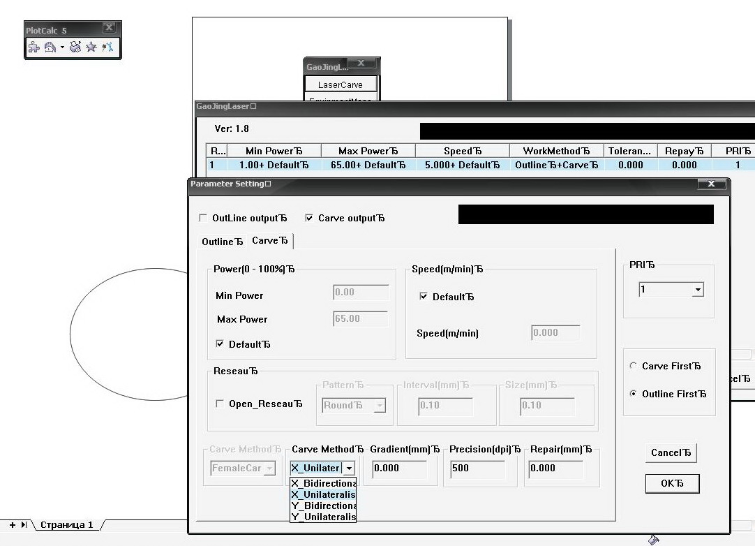

Никак не освою двунаправленную гравировку. Двоит. Что странно, установка программного люфта только ухудшает ситуацию - чем больше значение в программе, тем хуже. Так что есть подозрение, что дело не в механике. МОжет, люди, пользующие мою систему управления подскажут что-то дельно? Может, настройки лазера (задержки или еще что-то) подкрутить?

Зарежьте ускорение (где нибудь 300мм/с2) и уменьшите скорость гравировки- двоение пропадет (должно пропасть). Вы еще не заменили двигатели на китайские (там, видимо методом имперического тыка подобаны компоненты системы перемещения), возможно не хватает тока удержания на ваших двигателях.

Вы правы: никаких формул в процессе не было. Все-таки это отпаянная трубка, которая не так трудна в обслуживании. Ну и плюс был опят построения ЧПУ-фрезера, так что было понятно что к чему с этими контроллерами и шаговиками.
По двоению:
Да, попробую то, что посоветовали. Ток уже поднят. Но все равно странно: при однонаправленной гравировке все ОК. Можно, конечно и так работать (так что можно не ограничиваться одной резкой), просто время гравировки тупо в 2 раза больше.
По двоению:

ну да, типа того. только у меня (наверное, глючок программы) однонаправленная гравировка получается при выборе Bidirection, а в обе стороны при выборе Unilateчего-то там

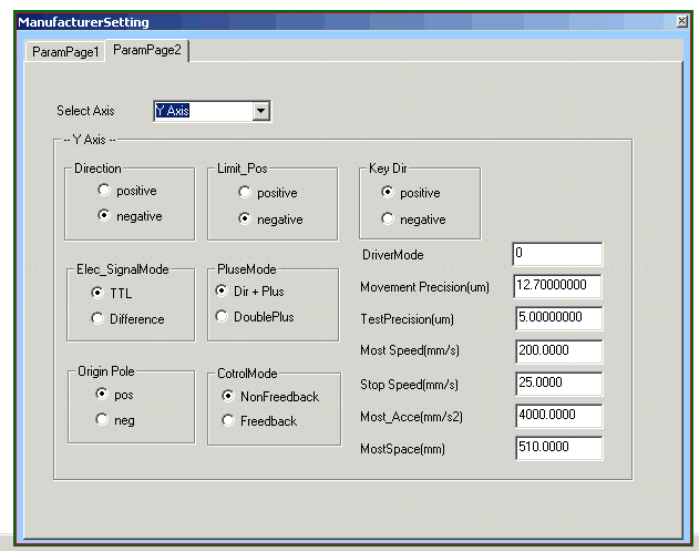

Александр!
Проверьте примерные параметры ускорения/скорости по осям X и Y. Прикрепляю свои картинки настроек. Выйти в окно настроек по кнопке Equipment Manager. Пароль на запись (на всякий случай) TZ0001.
Механика ШД - достаточно четкая, поэтому так называемого аналогового инерционного успокоения здесь быть не может. Только связанная с пропуском шагов (дискрета), но это - следствие бешенного ускорения. Удвоение линий может быть связано с тем фактом, что значения минимальной и максимальной мощности не равны. Получается, что при движении слева-направо визуально изображение будет начинаться правее, а при обратном - левее (лазер постепенно поднимает мощность от мин к макс). Лично я делаю минимальную и максимальную мощность равными, чтобы лазер включал сразу одну мощность.
Как вариант (убрать удвоение) - делать гравировку из BMP файла.
