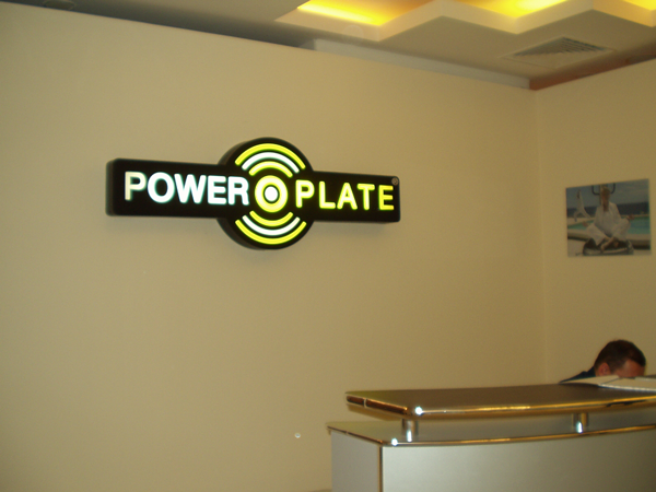

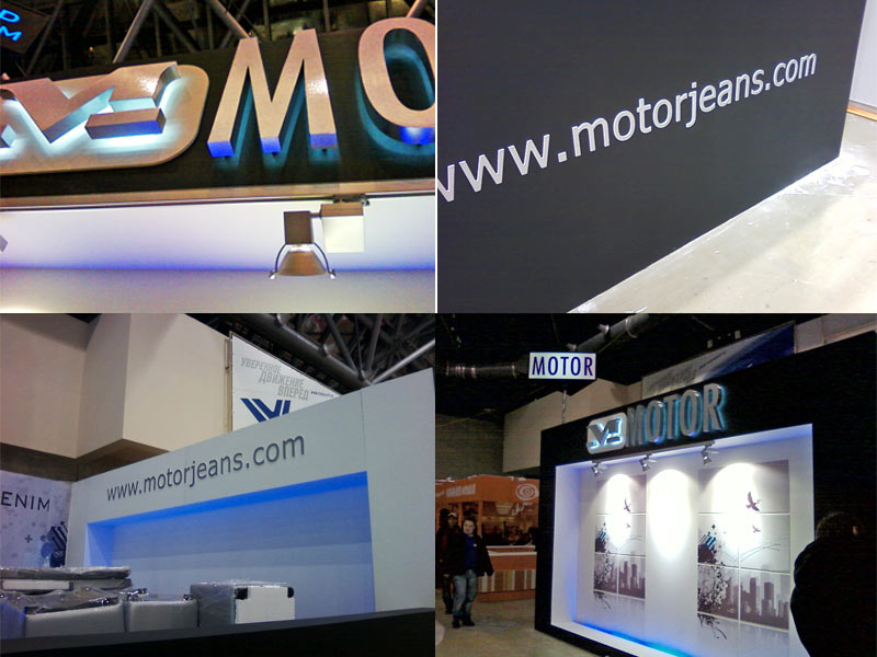

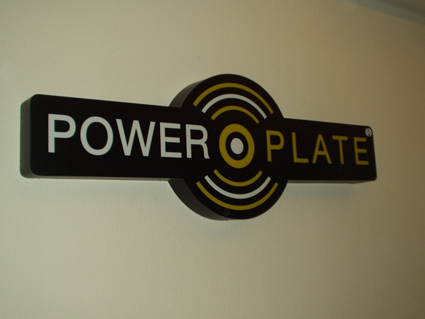

Че сразу заклинит, мой говнодел работал год без проблем, пока другой не собрал, я еще на нем буквы резал из ПВХ и вывески которые не особо влезали в него, и то передвижкой делал...
