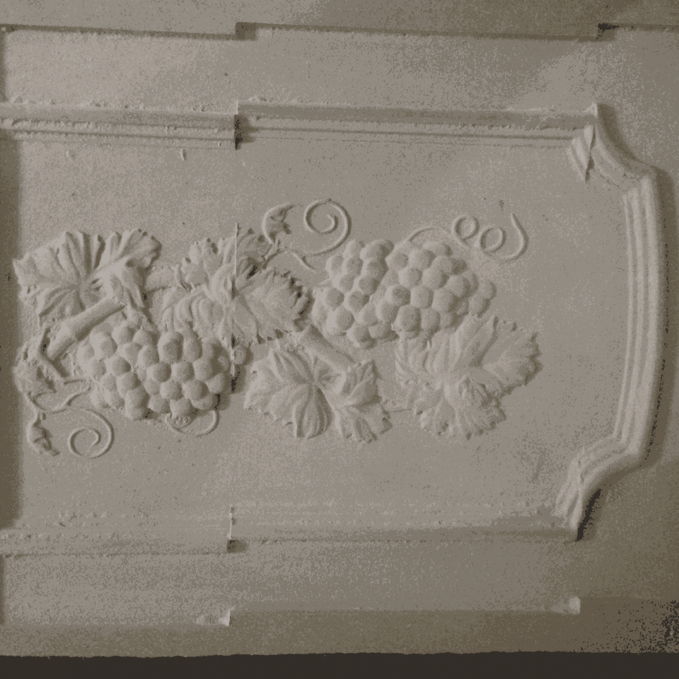

Всем доброго всего! Уважаемые гуру! Подскажите, пожалуйста, в каком направлении копать решение следующей проблемы:
во время резки 3д модели по дереву станок внезапно уходит по Х на три сантиметра вправо и там продолжает ровненько и красивенько делать модель. А может и нормально вырезать, не скакать. Эмуляция показывает что УП ровная, на двух машинах проверял, на NC STUDIO и MACH3. На этом станке проработал уже больше полгода, никаких проблем никогда не было. Станок List CNC 3020 под NC STUDIO. Никакие настройки руками не трогал. Включен станок через бабушкин стабилизатор напряжения. В остальном модель получается идеально гладкая. Заранее спасибо. Если интересно фото - выложу.
#146 OFFLINE   lkbyysq
Отправлено 29 Август 2014 - 23:12
Провода-контакты от драйвера к шаговому двигателю. Менее вероятно провода-контакты на входе драйвера.
Сообщение отредактировал lkbyysq: 29 Август 2014 - 23:13

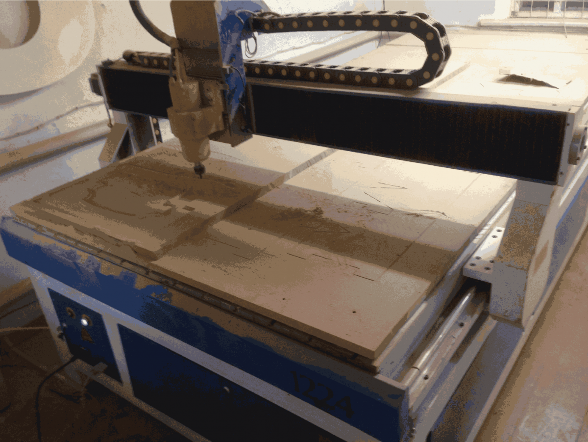

#150 OFFLINE   dima301
dima301
  • 9 сообщений
  • Из:Костанай
Отправлено 07 Сентябрь 2014 - 12:42

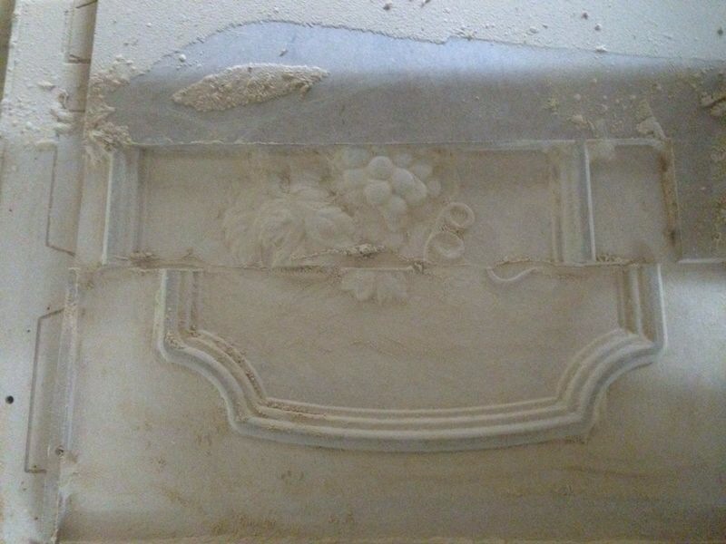

Здравствуйте помогите пожалуйста с проблемой, Станок CNC - 1224 китаец на NC- Studio 5.5.60. Задаю УП В арткаме отправляю на станок запускаю, начинает вырезать все по УП идет правильно, ухожу домой на ночь, с утра возвращаюсь ресунок сместился по X в право. У кого случалось подобное пожалуйста подскажите как исправить неисправность.
 Узнал то что останавливается по камере видеонаблюдения установленной специально для удаленного просмотра за станком.

#151 OFFLINE   lkbyysq
Отправлено 07 Сентябрь 2014 - 14:18
Марка, производитель станка. Фото станка.
Сколько лет станку?
Сколько лет станок в работе?
Как часто проявляется ошибка?
На одном и том же месте или где  попало?
Как именно останавливается? Какие звуки? Если есть видео - выкладывайте.
#152 OFFLINE   dima301
dima301
  • 9 сообщений
  • Из:Костанай
Отправлено 07 Сентябрь 2014 - 15:10
Китаец 1224, Станку год, в работе месяцев 8, Ошибка проявляется регулярно, Хаотично, останавливается на пару секунд после того ка УП запущено и проработало  около 6-ти часов, звуков не издает просто останавливается и потом едет дальше

Смещение проявляется только по одной оси (какой, расположение оси относительно портала), или по любой?
Характер смещения? Потеря шагов по одной и той же оси или из одной из осей, или потеря целого куска программы?
Только NCStudio загружена в компьютере? Обновление антивируса или виндов не происходит в этот момент?
Увидел в названии темы "по X". Если неисправность стала проявляться не сразу, а в последнее время, и ось X лежит на портале, то:
1. Тщательно проверьте все контакты от компьютера до двигателя по X.
2. Если контакты в порядке, то возьмите два провода что-то типа ШВВП 2*0,75 и, отключив родные кабели, пробросьте по воздуху от двигателя до драйвера. Понаблюдайте.
Если станок стал работать нормально, то скорее всего излом провода, замените все провода в от драйверов до всех двигателей на "правильные", типа лифтовых (сверхгибкие).
Характерный признак излома провода - ошибка в одной и той же зоне по Y (т.е при одном и том же положении гибкого кабель-канала, кабеля двигателя по X, плюс-минус радиус изгиба).
Сообщение отредактировал lkbyysq: 07 Сентябрь 2014 - 16:00
#154 OFFLINE   dima301
dima301
  • 9 сообщений
  • Из:Костанай
Отправлено 08 Сентябрь 2014 - 11:52
Смещение проявляться только по х, происходит потеря шагов по х приводит к тому что весь рисунок смещается в одну из сторон, На компьютере стоит только нс студио , обновления не происходят, на фото видно как станок два раза сместился, по кмере системеы видеонаблюдения я увидил что станок просто останавливается без характерных шумов, рывков и т.д. все контакты проверил все хорошо , что делать дальше не знаю, поменяю провода и проверюБезымянный-1.png
Вот сегодняшняя попытка Безымянный-2.png !!!
#155 OFFLINE   lkbyysq
Отправлено 08 Сентябрь 2014 - 12:00
Пробросьте провода на подвесе ( двигатель - потолок - шкаф с драйверами), это не долго.
А для сомнительного теста на излом - попробуйте работать в зоне редкого изгиба проводов (в конце стола, а не в начале). Вероятность проявления последствий излома должна быть ниже.
Сообщение отредактировал lkbyysq: 08 Сентябрь 2014 - 12:07
