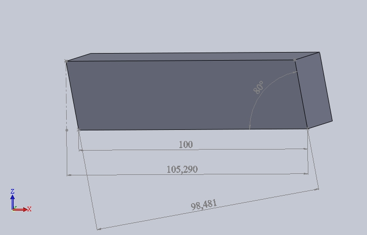

Прошу помощи. При вырезе квадрата с размером 100 мм по контору фреза вырезает: если фреза по наружному контору – 100,2 мм, если по внутренему 99,5.
Станок откалиброван при перемещении по линейки на 400 мм вроде становится в риску. Люфт в паре винт гайка незначительный в пределах 0,05. Аркам вроде тоже не врет. В чем проблема?
Проблема в механике или правильной калибровке. Не могу понять.

Фреза какого диаметра? Паз сам меряли? Она номинал свой режет?

Фреза 6 мм. Паз не мерял, думаете бъет фреза.Фрезу замерял, штангель показал ровно 6 ммФреза какого диаметра? Паз сам меряли? Она номинал свой режет?

Да нет, не оно, раз 6.0. И уводить 6-ку так не может. (а какая длина?) Может и уводит. Проверьте изменением направления обхода контура. (направление вектора поменяйте)
И проверьте все-таки вектор (вектор_преобразования) и диаметр в настройках фрезы.

возможно, ли наблюдать такие погрешности, если шпиндель установлен не перпендикулярно по отношению к столу. также заметил борозды, как будто гуляет фреза по Z, причем на разных концах разная глубина приблизительно менее 1 мм
