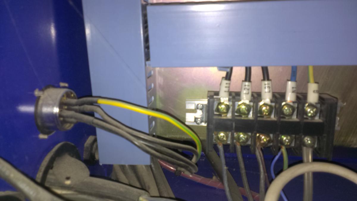

#203 OFFLINE   lkbyysq
Отправлено 02 Февраль 2016 - 21:36
Может кто нибудь что нибудь дельное скажет
Качественную фотографию  внутренностей шкафа выложите.
Вопросы.
1. Сколько лет станку?
2. Сколько станок в работе?
3. Контакты все протянули?
4. Драйверы местами меняли?
Сообщение отредактировал lkbyysq: 02 Февраль 2016 - 22:01

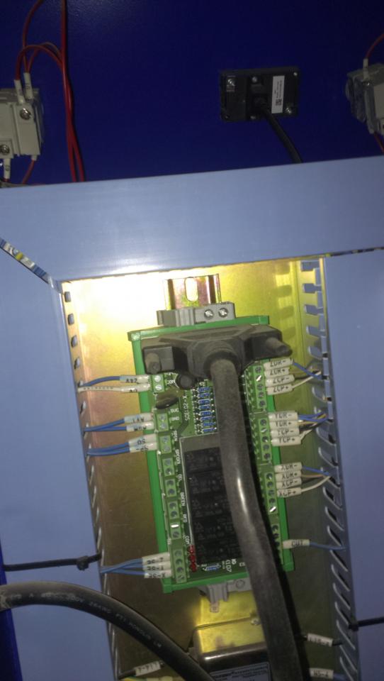

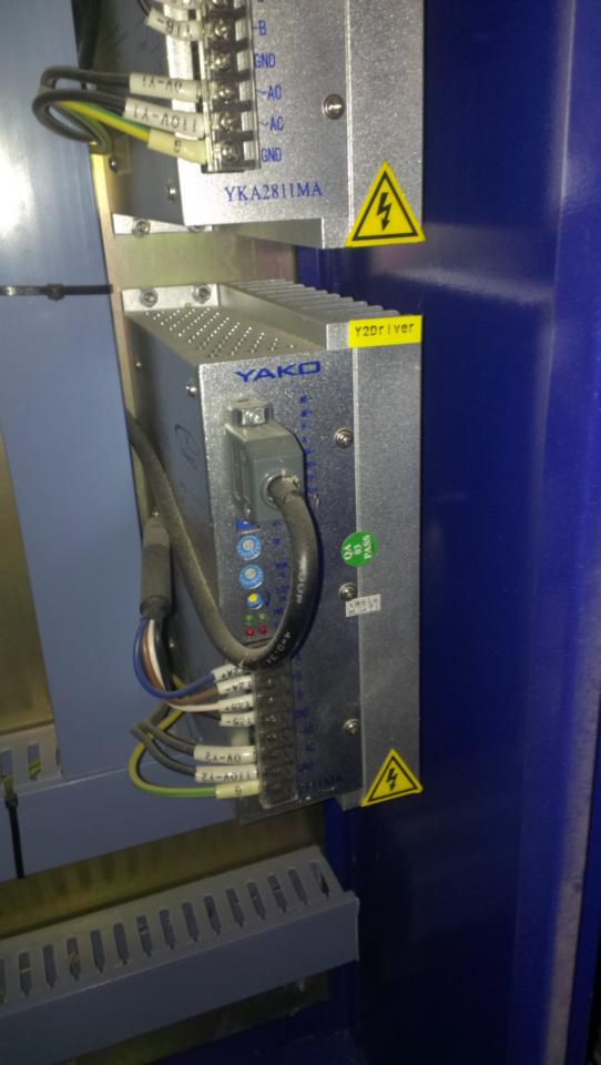

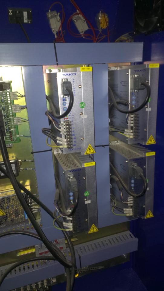

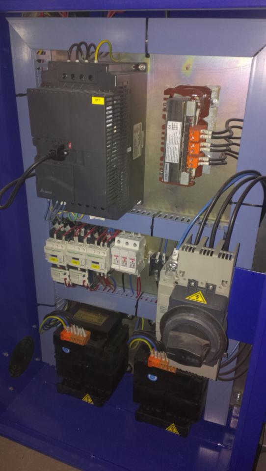

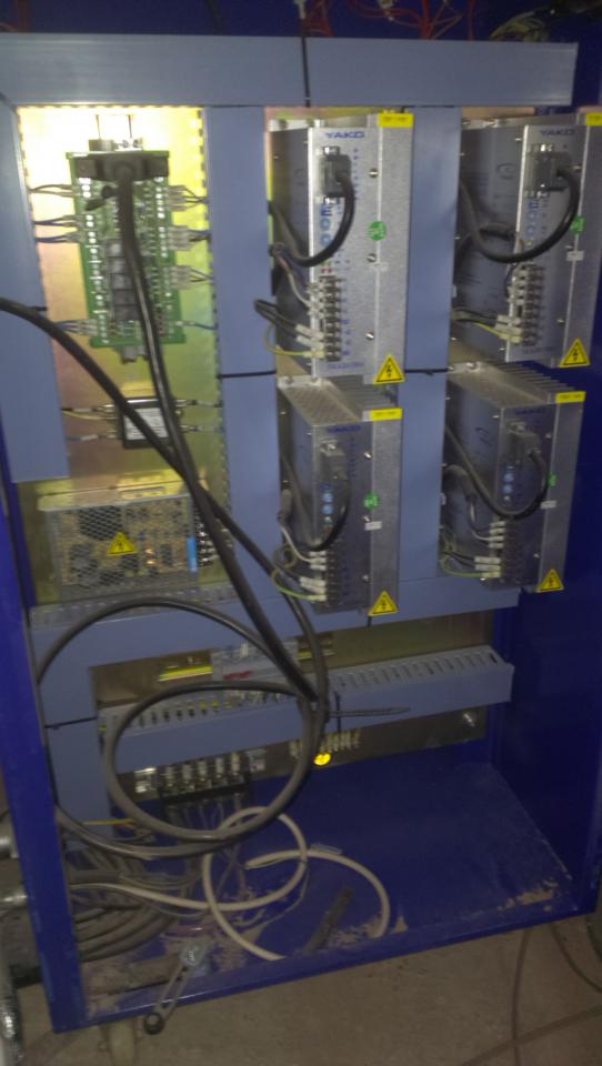

Отправлено 04 Февраль 2016 - 17:27
Вот фотографии. Только фотика нормального под рукой неоказалось, если нужно перефотаю.

#215 OFFLINE   lkbyysq
Отправлено 06 Февраль 2016 - 20:48
На этой плате запараллелены два драйвера Y на один выход коммутационной платы. Возможно, что нагрузочной способности оптопар на выходе недостаточно.
Не буду утверждать, что это криминал, однако не зря же Вайхонг выпускает коммутационную плату с четырьмя выходами по X,  двумя по Y и четырьмя по Z.
