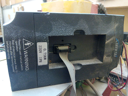

Отправлено 26 Февраль 2016 - 13:39
Вчера разбирался, проверил, питание подается на частотник, если правильно его называю (на фото). А после него не идет на шпиндель. Поменял блок этот, с соседнего рабочего станка поставил. С кнопочки маленького пульта (не знаю как он правильно называется, на фото), шпиндель не запускался, значит что-то с этим пультом. Потом попробовал со своим блоком, но пультом с другого станка, с кнопки пульта запустился шпиндель. Подскажите, что это за пульт? Я полагаю, что регулирует обороты шпинделя. И на нем постоянно горит "stop", вместо "run", почему это может быть? И есть ли догадки, что за 3 проводка выходят из него( на фото), которых там не было первоначально? Получается, что дело в этом пульте, особенно учитывая, что там кнопки "ран" и "стоп" продавлены.
Это лишь одна из многих его функций (индикация, ручное управление, программирование параметров частотника). И, кстати, потенциометр и кнопки "Run/Stop" на пульте вовсе не обязаны управлять шпинделем. Все зависит от того, как они запрограммированы в параметрах частотника.
Это сможет объяснить только тот рукоблуд, который эти проводки (красный, желтый и черный) с какой-то целью приделал. Штатно никаких дополнительных проводков не должно быть, только плоский шлейф с разъемами на концах.
Квалифицированный ремонтник, расковыряв пульт, сможет сделать более-менее достоверные предположения насчет "с какой целью", но заочно, по фотографиям и переписке, такое не делается.
Екатеринбург - город вполне себе индустриальный, так что ищите среди местного населения хорошего инженера КИПиА (не "колхозного электрика"), который не впервые в жизни частотник видит, и зовите к себе в гости.
