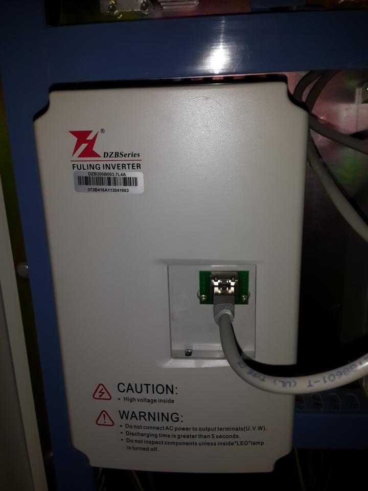

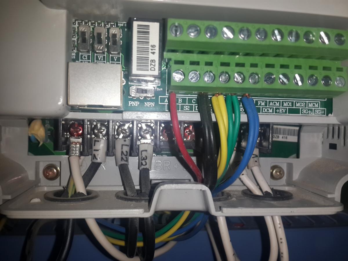

Добрый  день  друзья   Всех с новым годом !!!
  Год начался   с проблемы   перестала работать кнопка на запуск  шпинделя http://ru.aliexpress.../607424065.html ,шпинделя два  ,    вызвал   кустаря  заменить   кнопку  закончилось не   удачей кнопка не подошла   но это пол беды , поставили старую  обратно та что  включалась с 10 раза  , после замены перестал запускаться шпиндель  один  второй работает  отлично  , думаю проблема в том  слетели  настройки  инвертора Fuling 3,7 кВт DZB300 (DZB300B003.7L4A)
 еще  обратил внимания у рабочего   шпинделя  горит  лампочка на  панели  RUN А  у  не рабочего   STOP дайте дельный совет по настройки   инвертора думаю дело в нем   ну или кнопка (((

#7 OFFLINE   3D-BiG
  • 14 733 сообщений
Отправлено 06 Январь 2015 - 00:23
Восстановить по реальным подключениям на станке. А когда вы ее восстановите, то сразу станет понятно, что там намудрено.... В противном случае помочь сможет лишь телепат...

Есть  функция   интервала  времени  запуска шпинделя  в  Инверторе ? , или сброс на заводские настройки ?,  Вернули все обратно   , кнопка поставили с другого  станка  работает,  провода все работают  проверил , а шпиндель так и не запускается  ((( на видео видно что они набирает обороты   а второй  просто показывает их
Сообщение отредактировал andrey-kalin: 06 Январь 2015 - 15:34
#9 OFFLINE   T-Rex
Отправлено 06 Январь 2015 - 16:42
"Интервала" нет. Есть время разгона и торможения.
Сброс на заводские настройки - наверняка есть. Но у каждой модели частотника он свой. Надо штудировать мануал. И, кроме того, после сброса придется заново настраивать частотник.
У вас два одинаковых частотника, при этом один нормально работает. Так что можете сверить настройки заведомо исправного с неработоспособным.

#10 OFFLINE   andrey-kalin
andrey-kalin
  • 480 сообщений
Отправлено 07 Январь 2015 - 08:17
1)Так что можете сверить настройки заведомо исправного с неработоспособным.****
Если бы я знал как это сделать  Мануал На EN((
#11 OFFLINE   lkbyysq
  • 10 164 сообщений
Отправлено 08 Январь 2015 - 12:30
См. мануал.
как перемещаться по настройкам стр.19, п.4,2
список параметров - стр.23

#12 OFFLINE   andrey-kalin
andrey-kalin
  • 480 сообщений
Отправлено 12 Январь 2015 - 11:30
Добрый день , решил проблему Сгорел  вот  эта штука
