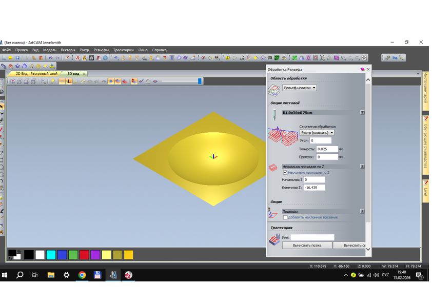

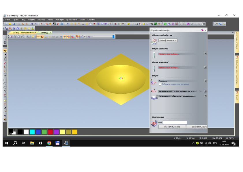

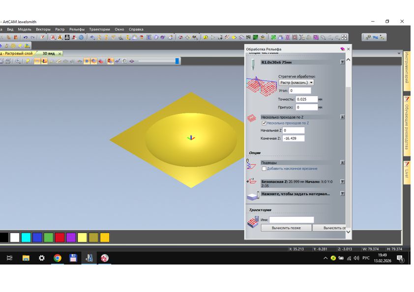

Здравствуйте, уважаемые профессионалы!
Возникла непредвиденная проблема: вкладка черновой обработки пропадает после выбора фрезы чистовой обработки. Причем, не важно, какая  очередь выбора обработки (сначала черновая, затем чистовая или наоборот). Если сразу выбирать чистовую, черновая сразу пропадает.

Отправлено 14 Февраль 2026 - 01:35
А зачем Вам одновременно, несколько проходов по Z и черновая?

Отправлено 14 Февраль 2026 - 14:03
Добрый день!
Разницы нет. Даже если убрать галочку " несколько проходов по Z", черновая, все равно пропадает.
#58 OFFLINE   vasa29
Отправлено 15 Февраль 2026 - 19:10
А если другую стратегию попробовать:

  • Из:Смоленск
Отправлено 16 Февраль 2026 - 08:53
Все перепробовал!
#60 OFFLINE   3D-BiG
Отправлено 16 Февраль 2026 - 10:09
А сменить версию проги на нормальную? Такого, что у вас я в версии 2018 не видел...
