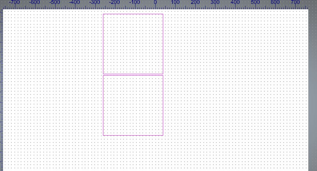

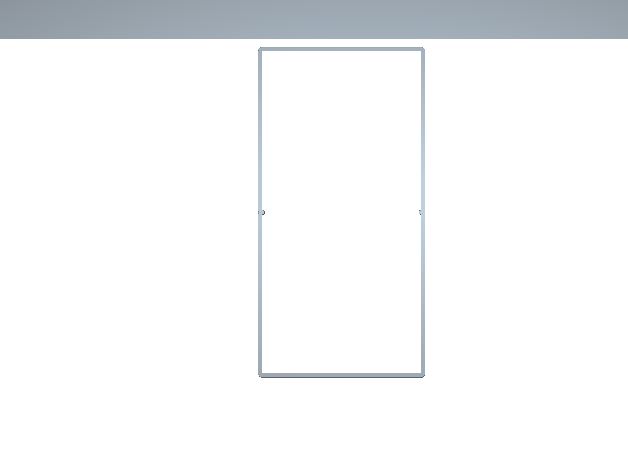

Добрый день. Второй пытаюсь победить ArtCam 2018. Имеется две детали. Хочу сделать так, что что между деталями происходил один пропил, тем самым он их разделял. Фреза 8 мм. Расстояние между деталями 8 мм. При симуляции он проходит общий контур и все. Если между деталями делать расстояние 8,001, то он проходит между деталями в два прохода. Делаю через траектория - 2д траектории - создать траекторию обработки по профилю. Прикрепляю фотографию до и после. и файл арткама
Не надо так хотеть. Станки не идеальные, фрезы не идеальные. Все гнется.
Народный опыт говорит, что на круг так делать нет смысла.
Поэтому Арткам так и не делает.
Делайте расстояние между деталями не менее 2,5 диаметра фрезы. Меньше геморроя.

Отправлено 17 Сентябрь 2025 - 19:59
Рисовать вручную (или автоматически) траекторию инструмента (вектор) - и обрабатывать вдоль вектора.
