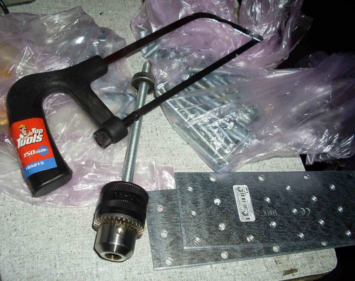

прикупил немного палок. железки будут держать деталь, лобзиком(2 чатла стоит) пилить на 2 части держатели для подшипников и платы отпиливать, и тревожные мысли меня терзают, а не великоват патрон для 15000 оборотов я выбрал? собираюсь в нём сделать резьбу и посадить на 8 шпильку. хочется иметь нормальную возможность смена фрез, а то в том патроне что есть пока отцентруеш...
а фрезы и твёрдосплавные свёрла искал у нас не нашёл, когда на базаре заикаешся все морды отворачивают либо одноразовые предлагают. да и фрезы дорогие полюбому. раз в 10 больше стоят  метчика. хотя железа и там и там одинаково. жируют сволочи...

ещё придумал как совместить 6 мм вал двигателя с 12 мм валом шпильки с помощью шланга.сложность в том что разные диаметры. поэтому просто стачивается конец шпильки до диаметра 6 мм и тогда всё зашибись! ато я фигнёй страдал - увеличивал диаметр движка насадкой.
Наоборот, это вы сейчас фигней страдаете. Чем меньше диаметр вала, тем меньший крутящий момент до срыва и проскальзывания на валу может передать самопальная "муфта" из шланга.
Верные мысли терзают. Только дело даже не в размере. Кулачковые сверлильные патроны никогда не используются в высокоскоростных шпинделях. Как минимум по той причине, что они недостаточно хорошо отбалансированы, чтобы вращаться со скоростью выше 2000-3000 оборотов в минуту.
Да и склонность этих  патронов самопроизвольно "отпускаться" под действием вибрации - тоже не шутка. Одно дело, когда плохо зажатое сверло вылетит из патрона дрели (примерно 1000 об/мин). И совсем другое, когда из шпинделя с 15000 об/мин - это уже будет "пуля" с серьезной поражающей способностью...
Для таких скоростей - только цанги. Без альтернатив.
Мы в восхищении. А как насчет биений? Вы о них пытались задумываться? Даже сверлильные патроны с заводской резьбой на заводском резьбовом шпинделе электродрели весьма так заметно бьют... Очень сомневаюсь, что ваша коленка имеет более высокую точность, чем станки на инструментальном заводе.

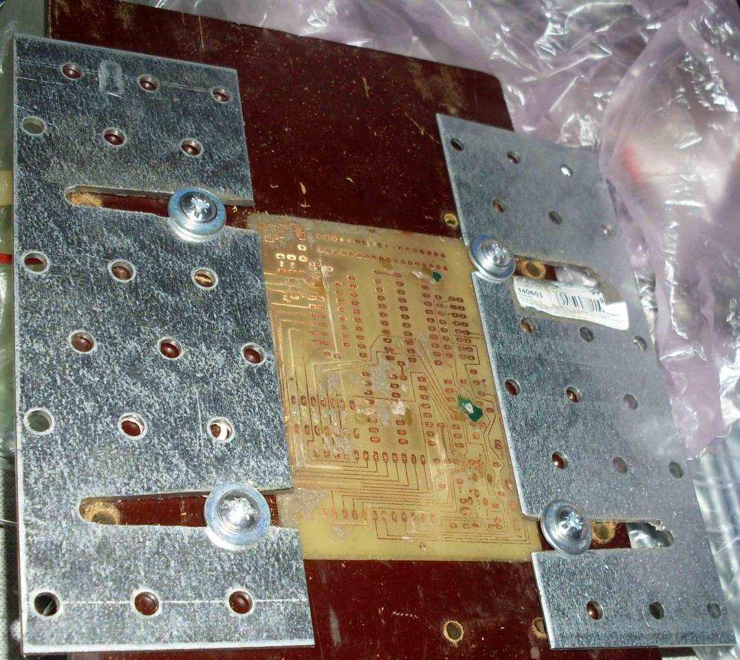

скотчем как то муторно, потом отдирать.... и скотч расходуется.
Кстати на хорошем скотче (duplofix, 3М, но эти фирмы уже НЕ выпускают скотчи для наклейки флексоформ с очень высокой агдезией) крепил и латнь для клише, и платы для гравировки дорожек... А отдирать и счищать - для этого специальные смывки есть - например от Oracal хорошо работают...

вот так теперь выглядит держатель плат
вот это как раз и беспокоит, думаю....

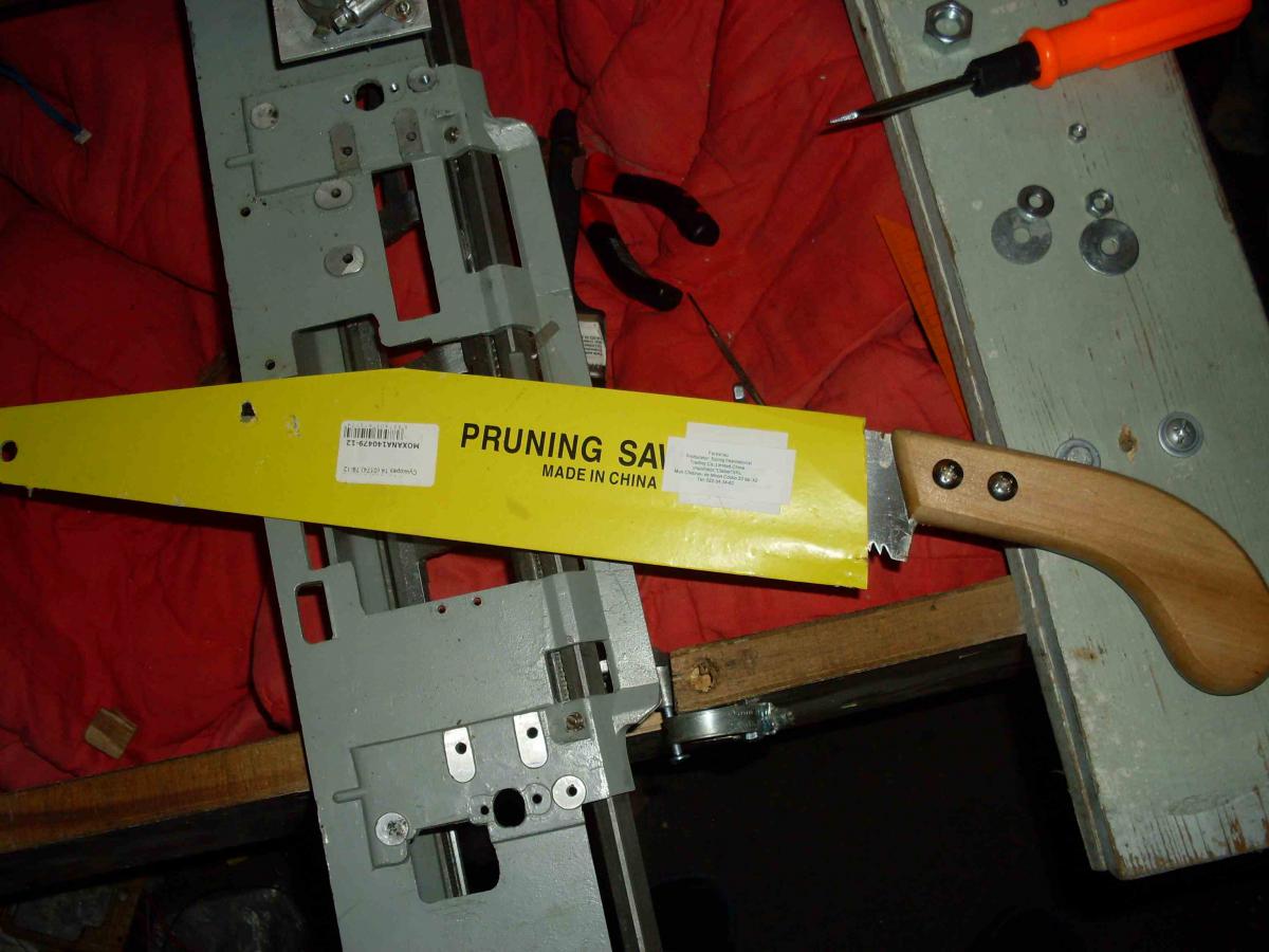

#632 OFFLINE   T-Rex
Отправлено 05 Август 2014 - 09:32
наверняка есть более простое и правильное решение
Есть. Его еще первобытные племена знали. Садитесь и крутите деревянную палочку лучковым приводом из гибкой ветки и бечевки, подсыпая под палочку песочек. Пара месяцев упорной работы, и в ваших руках будет камень с протертой в нем дыркой, который можно насадить на палку и обтесать в виде каменного топора...
А всякий там карбидный и алмазный инструмент - это от лукавого. Незачем каменные топоры по 10 штук в день производить.
хватило бы этого...
Садовым подпилком березовые бревна пилить... Да, вы не ищете легких путей. А лобзиком деревья валить еще не пробовали?
