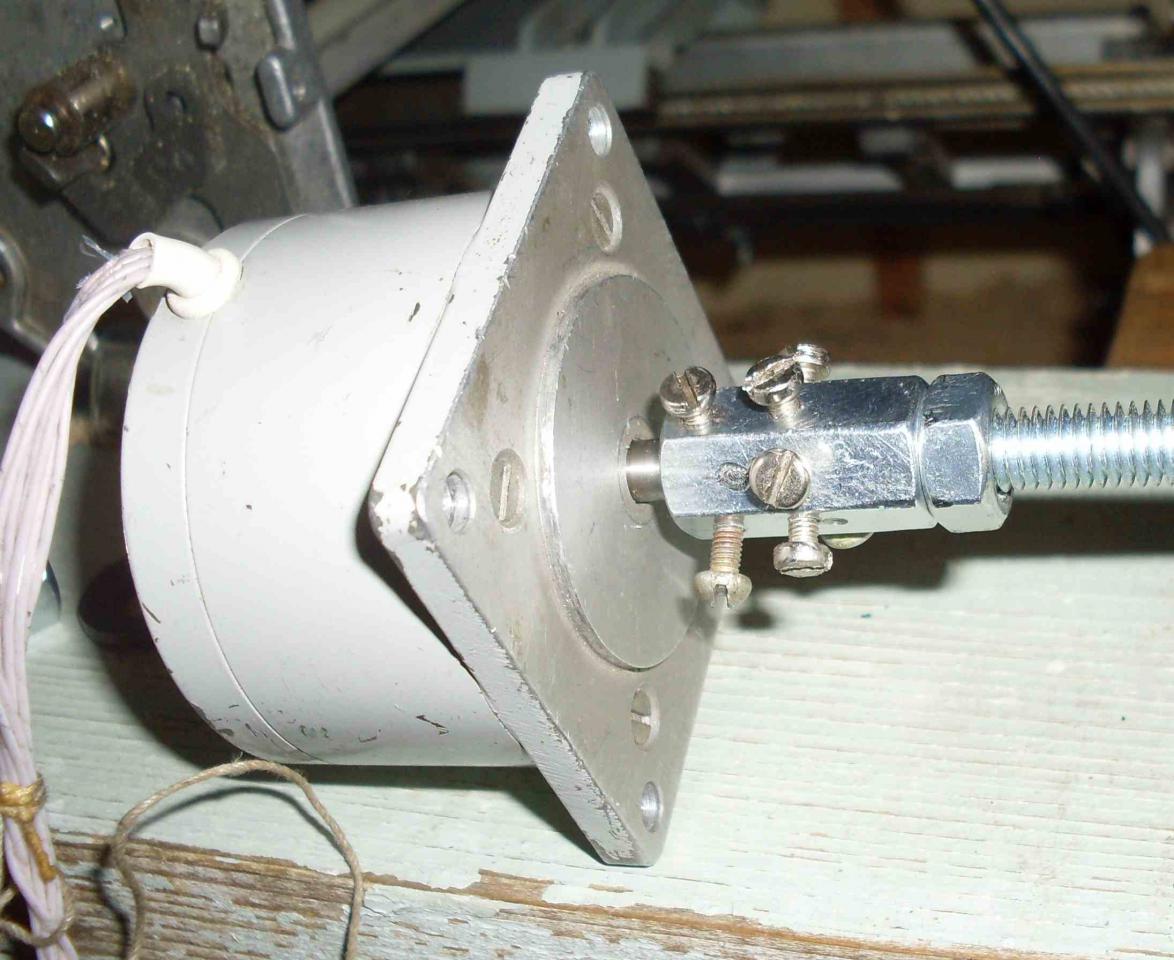

купил длинные гайки М8, хочу просверлить 3 отверстия перпендикулярно в ней и закрепить вал двигателя. чтоб типа переходник на вал шпильки.куски резиновых шлангов тоже хорошо, но надо прогрессировать...
Не уверен в "прогрессивности". Обрезок армированного резинового шланга - отличный выбор в качестве муфты для самодельного станка "из спичек и желудей". Во-первых, он терпимо относится к значительной несоосности вала двигателя с ходовым винтом. А во-вторых, довольно эффективно гасит механические резонансы (которых вам не удастся избежать, пока используете только полушаговый или полношаговый режим управления движком). Ни тем, ни другим свойством жесткая муфта не обладает.
Но если хотите, дерзайте. Вы же все равно не поверите табличке "здесь в траве лежат грабли", пока на них лично не наступите.

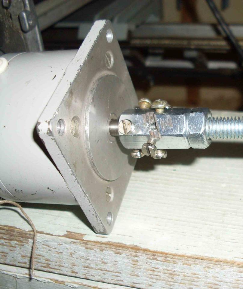

ура! нашёл метчик! правда на 9 дырке сломал :cray:
и вот что получилось. правда пришлось кусок метчика болгаркой вырезать :bash:
о! спасибо за совет и информацию
а нафиг ещё этот нетлист бывалому домашнему мануалразводчику?
резиновая муфта это классно, но нет подходящего диаметра под рукой :cray: . кто знает, может разживусь разными резиновами шлангочками и поменяю обратно железную муфту на обрезок шланга как вы советуете. полностью с вами согласен по всем преимуществам :good:
Ближайшие магазины автомотозапчастей - топливные и вакуумные шланги. А также магазины и оптово-розничные базы типа наших местных "Снабженца" и "Партнёра", где всевозможные шланги из армированной химически стойкой резины (в том числе "гидравлические" и газосварочные "кислородные") продаются на развес, метражом.
а при каком режиме нет вибраций?
В микрошаге амплитуда вибраций сведена к минимуму. Но даже он - не панацея от механических резонансов...
