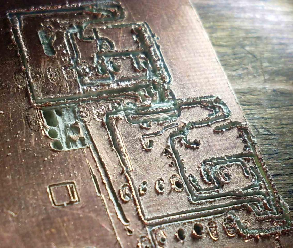

а вот что сегодня нафрезировал.
переключил движки на полушаг - резонансов стало меньше за счёт увеличения частоты.так что многошаговые двигатели это я думаю это решение резонанстной проблемы. также всплыла проблема ровности текстолита и его ровности на столе.плюс минус доли миллиметра и уже ахтунг!
ну и самое важное - шум. второе по важности - сильно высокие требования по точности типа ровный текстолит, люфты, жёсткость конструкции.Лут по сравнению с фрезировкой кажется просто сказкой(когда начинал думал наоборот):
Увы, это первое. Если бы Вы с самого начала задумались о том, что толщина фольги составляет всего лишь 35 или 50 мкм (изредка 70, при производстве по спецзаказу), и сопоставили эти цифры с параметрами точности самодельного станка "из спичек и желудей", то сразу бы начали крепко чесать в затылке...
Даже в профессиональной среде изготовление ПП фрезерованием не набрало заметной популярности. Хотя все проблемы (точность, отслеживание кривизны заготовки) и были успешно решены. Если интересно, можете погуглить информацию о станочках "LPKF Protomat".
А шум - это как раз не проблема. Был бы хороший станок, а шумоизолирующий "кабинет" для него без труда можно построить в кустарных условиях. Все необходимые материалы для каркаса, обшивки и шумопоглощения есть в строительных магазинах.

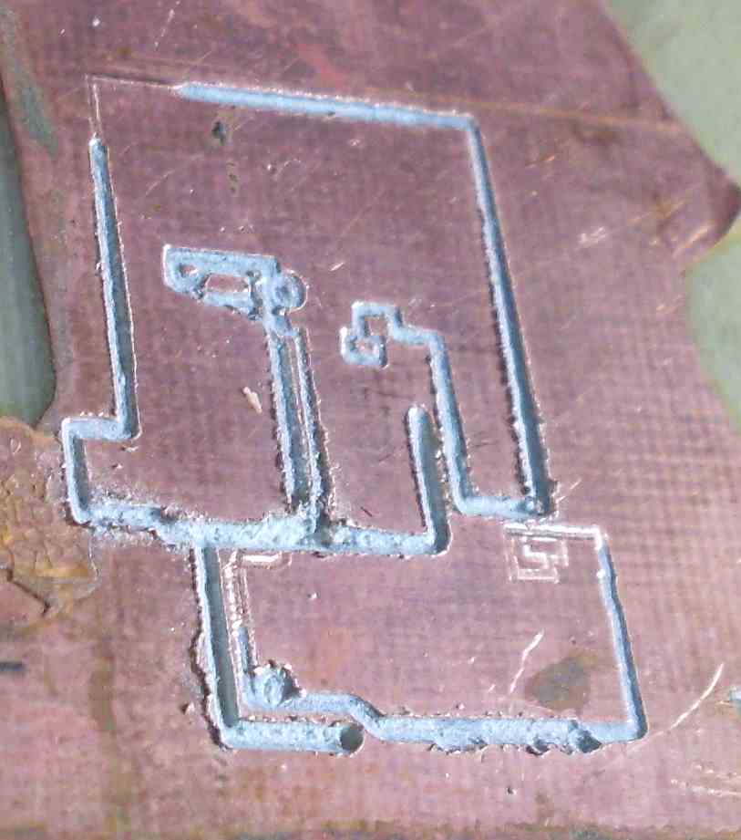

первый дракон самый важный - фрезерный. я научился затачивать гвоздь таким образом что он начинает резать а не давить. и очень просто делается. а рецепт вот он и очень прост:-- берётся остро заточенный дюбель и направляеш его острием к точильному кругу(типа затупить), но не под 90 градусов а под 45. и наступает сказка! перед моим взором открывается дюбельный :P рай :yahoo: .ведь за один чатл можно купить 5 дюбелей, а самая дешёвая фреза стоит 5 чатлов! а режет охринительно! шум соазу раз в 5-10 уменьшился, и плата окрасивела! :P
и второй дракон - удержание. поборен элементарнейше-гениальнейшим(шим шим) способом - с помощью одного транзистора.
как известно плата управления на ТМ7 управляет двигателями поочерёдно. поэтому я взял сигнал синхронизации ТМ7 и через транзистор отправил его на включение обмоток.в turboCNC это к примеру 100 для оси Х во вкладке управления фазами после самих фаз и после того как мотор отработает программа начинает управлять другим моторам, а там в фазах управления стоит отключающий первый мотор ноль - 010.
и получается один мотор работает два отдыхают. и так по кругу :yahoo:
в результате моторы тиранзисторы еле тёплые хотя включены на полушаг. :football:

сегодня я прозрел! оказывается для того чтобы пропустить дорожку между ножками дипа нужна фреза 0.2 и точность позиционирования 0.1.
то что на луте я делал через раз плевок два плевок тут приходится лезть в супермега. :shok:
в луте я даже 2 дороги пропускал, правда приходилось слегка напрячься, но можно вполне. тут я пока вариантов не вижу. :bang:
или может всё-таки есть?

Отправлено 20 Июль 2014 - 02:00
тут я пока вариантов не вижу. или может всё-таки есть?
Есть. Но вам они не понравятся. Потому что придется построить реальный аналог Roland'а, либо LPKF Protomat'а, обеспечивающий точность не хуже, чем у них, и оснащенный средствами отслеживания/компенсации криволинейной поверхности по оси Z (идеально плоские стеклотекстолитовые заготовки в природе не встречаются). И граверы уже не из дюбеля от строительных пистолетов делать, а покупать настоящие. Иначе надрывы и подрезки кромок фольги будут по своим размерам сопоставимы с требуемой шириной самих дорожек.
Так что если вы оставите самодельному станку только операцию сверления ПП и выборки в ней всяких отверстий/прорезей, а дорожки будете формировать химическим травлением по маске, сделанной ЛУТом или фоторезистом, это будет вполне разумным решением...

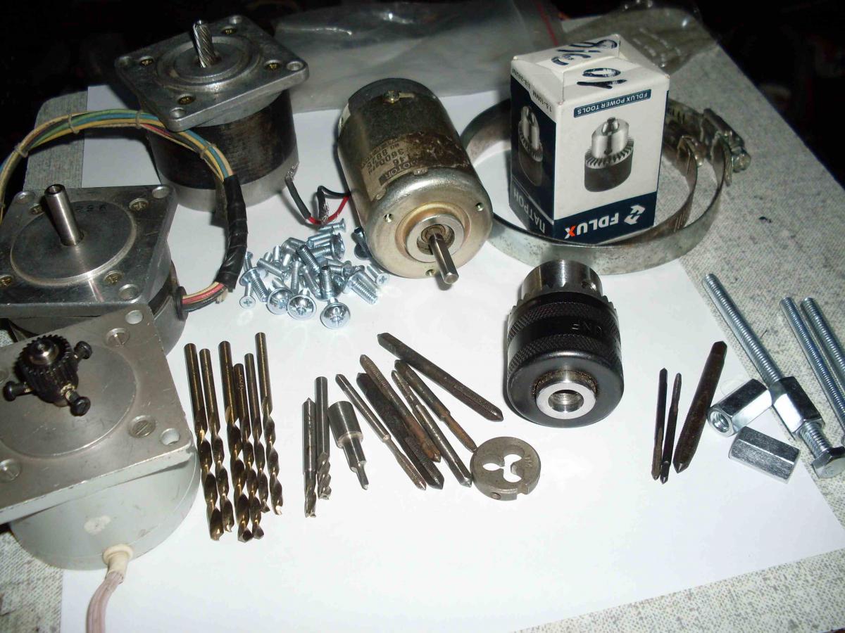

смотрите какая вкуснотища!даже какие-то фрезы прикупил по 2 штуки за чатл. свёрла SSCo 3 штуки за 2 чатла. вот только пока незнаю как срастить патрон с движком.всё! я теберь богат! и мне не терпиться начать фрезировать по металлу! :help:
