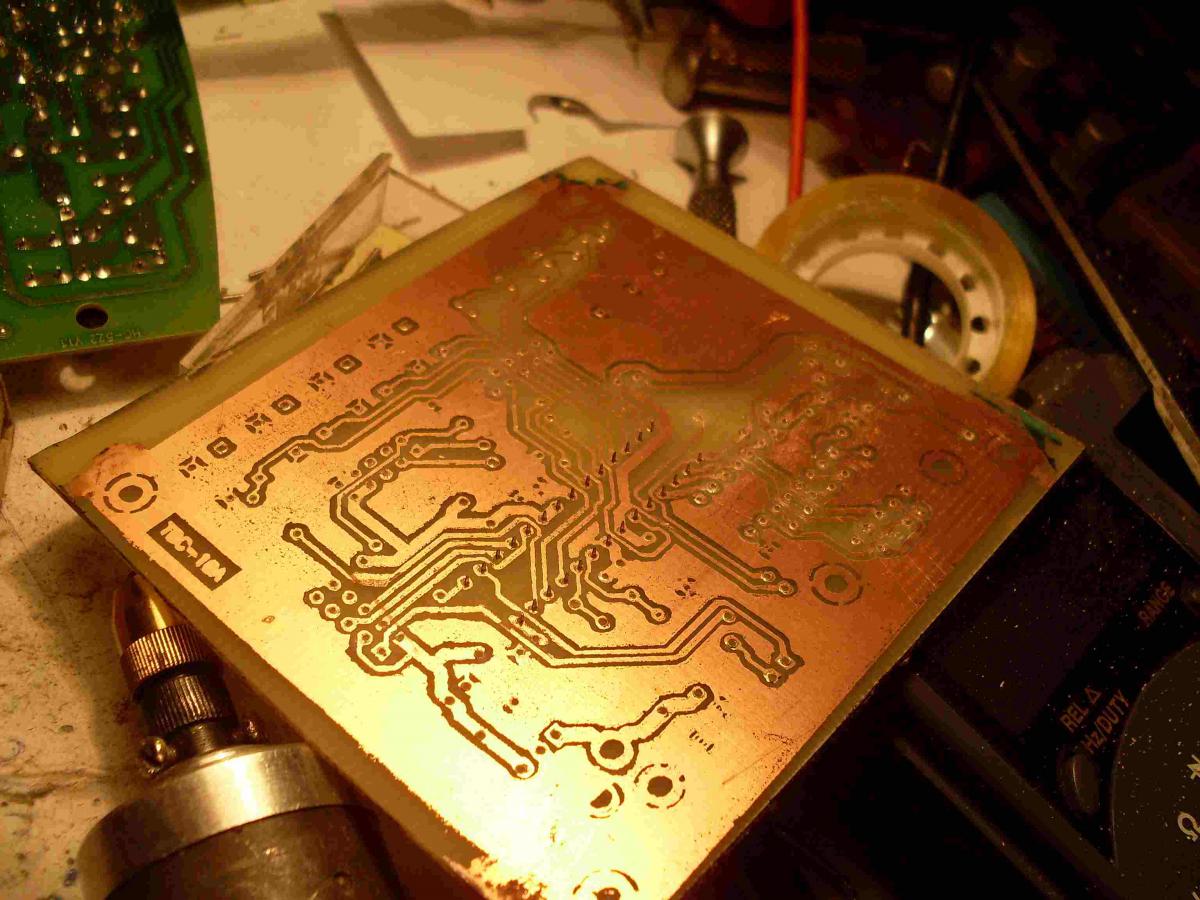

невышел лут. чётоя не так сделал. сейчас опять буду пробовать. отфрезировал бы но есть только картинка а из картинки так и не нашёл программку для обводки изоляции

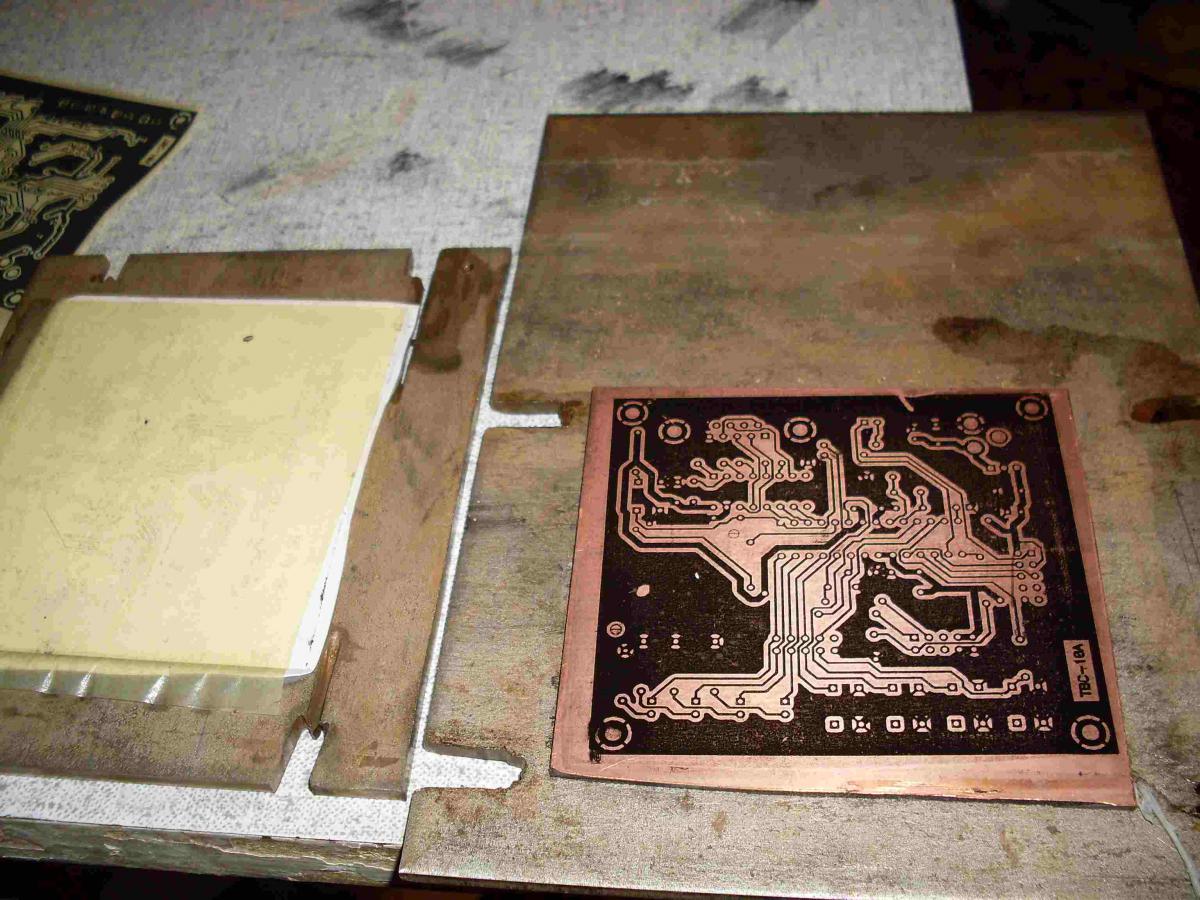

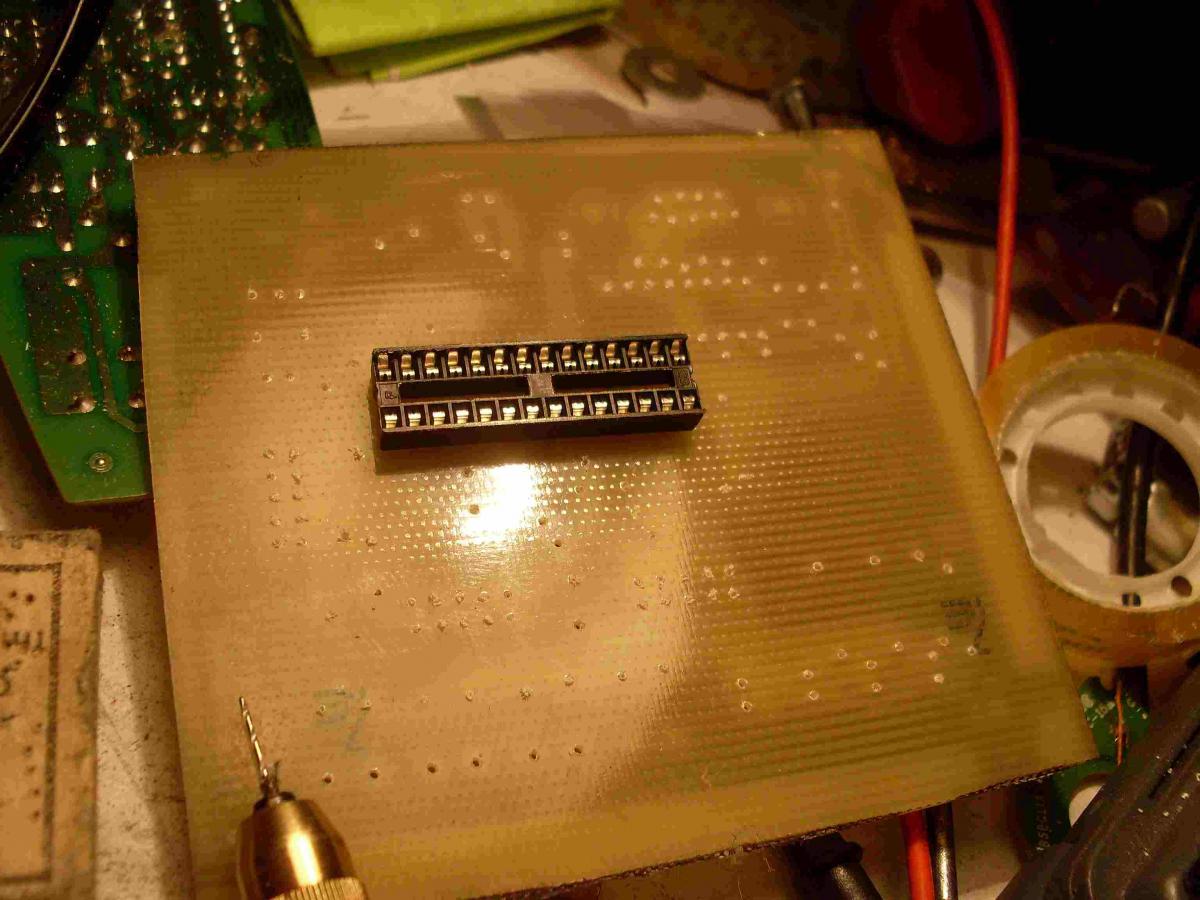

Отправлено 14 Август 2014 - 04:09
пускай драконы пока пожуют травку а я пока приготовлю оружие массового уничтожения драконов
Фишку так и не понял, хотя о ней я здесь как минимум дважды писал... :rofl:
я просёк фишку, главное не вестись. драконы любят говорить загадками вместо того чтобы сказать чётко и ясно. цель проста и вульгарна - отправить падавана копаться в драконьи манускрипты, где его поджидают многочисленные драконьи  ловушки. :rip:
