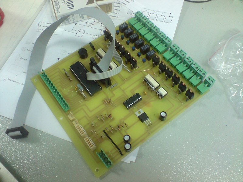

Отправлено 06 Август 2014 - 22:46
На двухсторонний скотч приклеивал, но проблемы с Кз между проводниками достали. Для прототипа еще как то, но  уже для SMD  способ с фрезеровкой малопригоден.
Предпочитаю печатать по текстолиту на УФ принтере, только не на сановском :-) чернила смазываются, не сушат светодиоды ни рожна :-), потом травить, потом сверлил на своем фрезере.
Ну а тираж в Резоните устраивает обычно.
