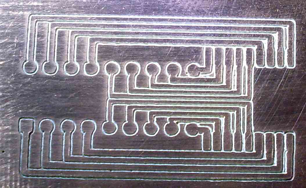

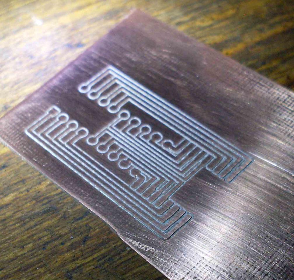

проэкспериментировал со скоростью фрезировки. минимум надо 3 прохода, скорость при которой нормально фрезирует на 3000 оборотах где то 3 мм в секунду. маленькая платка 15х30 мм около 6 минут, средняя 100х80 около 1.5 часа выходит. в принципе нормально, жить можно.
максимальная скорость  шаговиков - 8 мм/c, так что можно поискатьтмоторчик в 2 раза быстрее и всё поднять тоже в 2 раза - вообще будет зашибись. :good:

решил спасти микросхему из планарного плена.
это будет первое полезное дело на этом станке

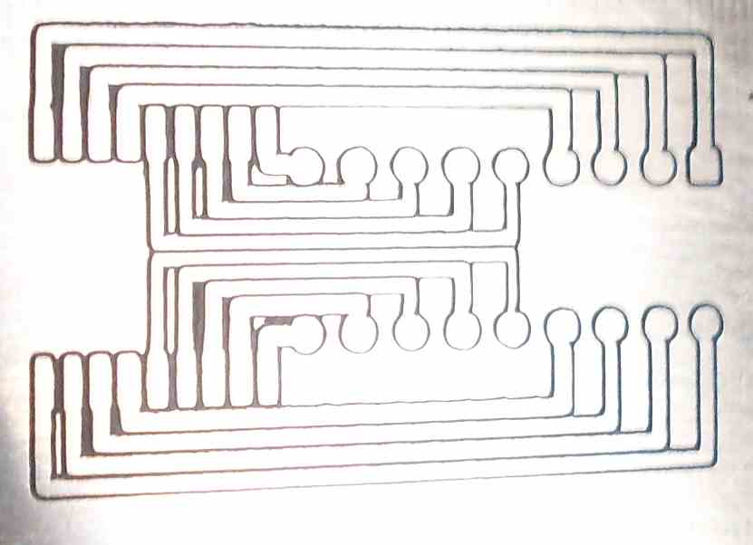

хочу типа так научиться рисовать...

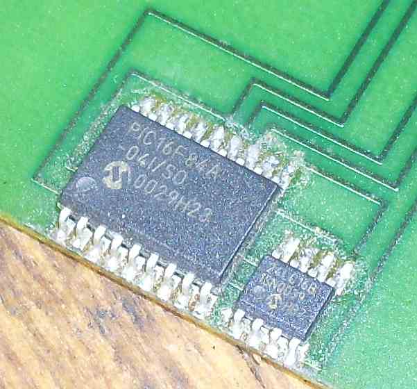

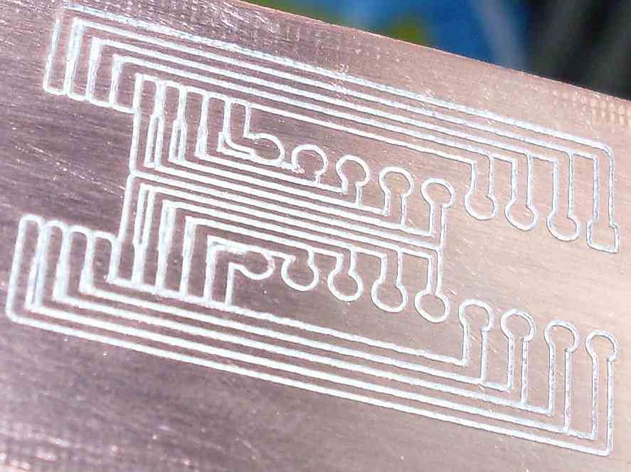

новое прибежище для планарной pic16F84 готово!
пойду куплю себ :happybirth: е шоколадку

pic16f84 сильно бородат, уж хотя бы 628 что ли взяли :-)
А шоколадку есть рано, вот соберете проект на этой платке, заработает - тогда можно.
А то и повозится с волосяными перемычками между дорожек доведется....
просто лежат без дела, надо их спасти...
а на них как раз есть контроллер степдир - 2 штуки в одной микросхеме :football:
