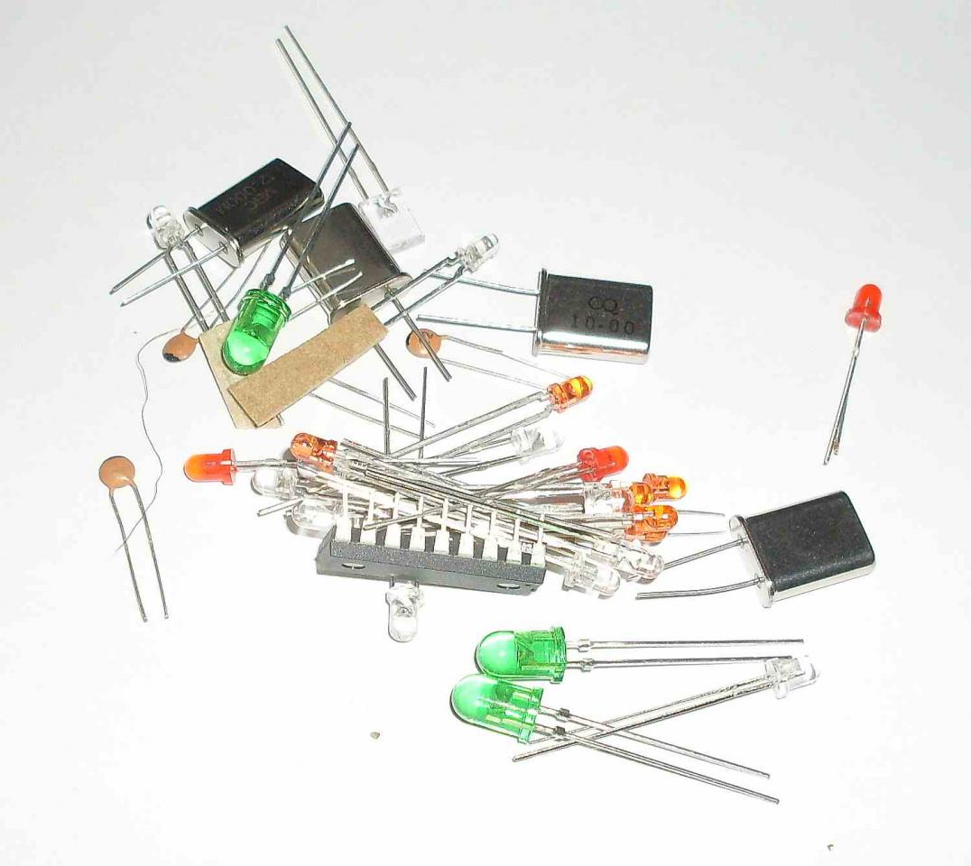

прикупил сегодня немного гламура .
а также вражеский супердорогой 628 пик.(4 чатла) врага надо знать в лицо. будет собрана экспериментальная модель линестепера для сравнения.
(Пс.Но тема скатилась..)
почему же. как раз в тему. а выполнение программы Гкода в LinuxCNC можно останавливать и запускать через LPT порт? (типа паузу сделать)
