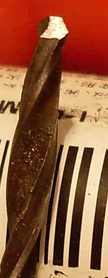

 с горя заточил единственное оставшееся сверло 2.5  и как то так получилось что  заточка волшебная оказалась. мало то что сверлит быстро и как по маслу и бесшумно так ещё и не тупится. странно...хотя сверло вроде обычное. пытался сфотать чтобы тут выложить неполучилось всё засвечено-размазанное.

а вот и сверло.
просверлил где-то 3 см металла шпильки.

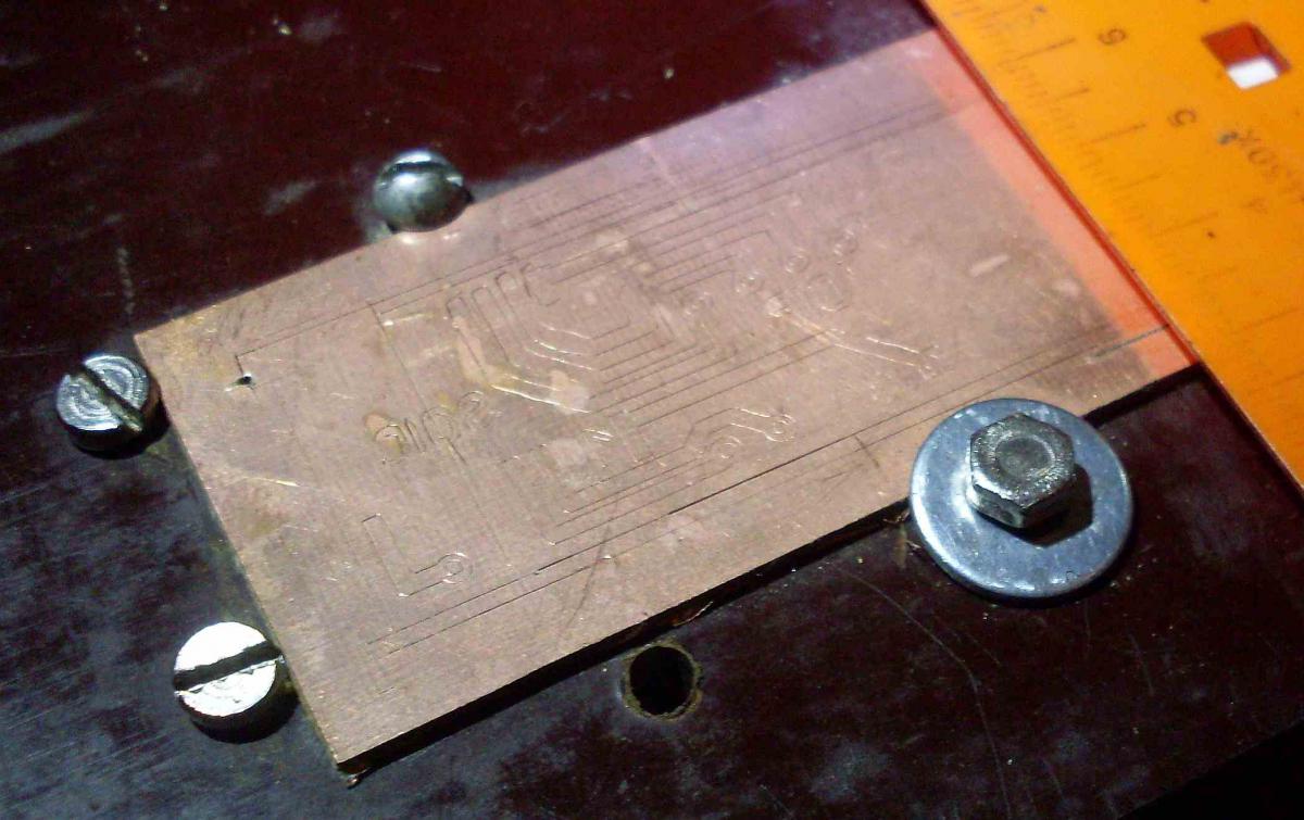

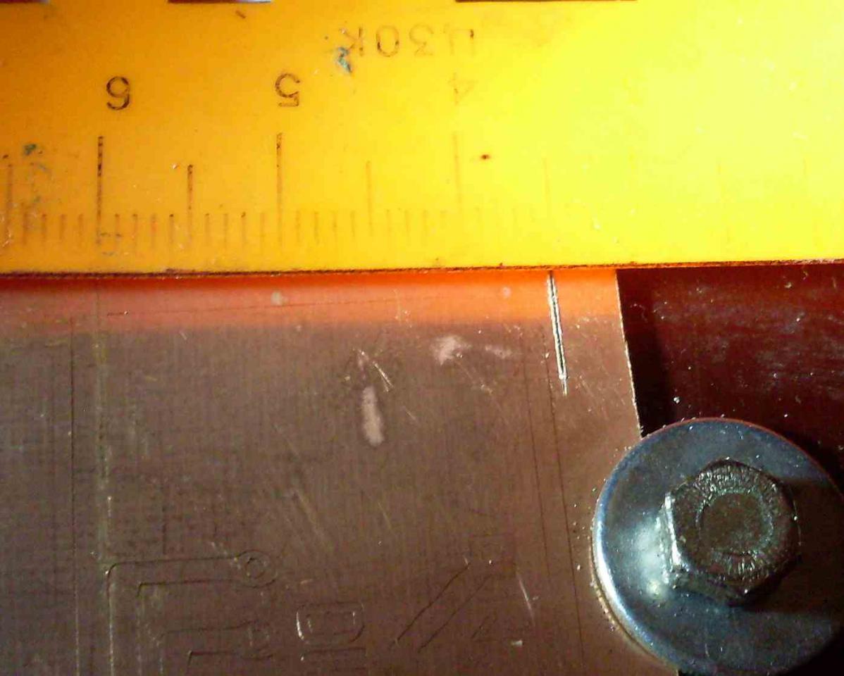

Отправлено 23 Июль 2014 - 22:03
УрА!!!!!
сразу пачка злобных огнедышащих ДраКонов клевавших меня последние 3 дня повергнeты в пух и прах.
а всё супермегаультра принципиальным решением.
а решение появилось следующим образом: была проблема как рисовать станком на бумажке - ручки постоянно перестают писать, фломастер жирно, карандаша тонкого под рукой нет. и сегодня занимался юстировкой платы чтоб ровно стояла паралельно полу.опустил свежеостозаточенный дюбель впритык к плате и повёл по контуру смотреть расстояние от фрезы до фольги чтоб было одинаково(это убитый Дракон точной юстировки паралельного расположения платы). и тут заметил что фреза снимает стружку со слоя меди. причём ровненько так и очень тонко :drinks: .и решил я таким образом нарисовать на фольге рисунок платы чтобы посмотреть что в реале выходит, запустил станок, за 5 минут в турборежиме нарисовало.красиво очень получилось :give_rose:  и тут в голову долбанула мысль - а зачем вообще шпындель включать???
можно же пяток раз пройтись углубляясь каждый раз на 0.01 и готово!
тут же провёл эксперимент  - поездил вручную с JOG туда сюда раз5-6 и YES!!! ровненькая аккуратненькая вырезка шириной где-то 0.15-0.2
я доволеен как слон! я буду фрезировать платы! я не продался злобным огнедышащим фрезерно-микроконтроллерным драконам!
дракон щумности от фрезы шпинделя - убит :horse:
дракон пропуска шагов от вибраций - убит :horse:
дракон а как бы пофрезировать ночью в квартире не будя соседей - убит :horse:
дракон покупки гламурных супердорогих фрез - убит :horse:
дракон установки и центровки фрезы в шпиндель - убит :horse:
хочу ещё Драконов :essen:
p.s. немогу найти фотик - куда-то запропастился в бездонной квартире.так что фотки и видео потом. :russ:

а вот и фотки
#239 OFFLINE   T-Rex
Отправлено 24 Июль 2014 - 01:52
а вот и фотки
Классно. Я так в детстве свои первые платы штихелем, переточенным из толстой иглы от швейной машинки, на фольгированном гетинаксе вырезал...
