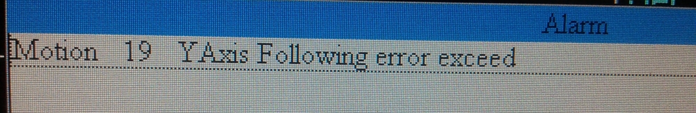

#127 OFFLINE   andrey-kalin
andrey-kalin
  • 480 сообщений
Отправлено 19 Март 2019 - 11:12
 Добрый день спасибо  за ответ  но 3D-BIG проживает не в нашем городе ,  Еще вопрос  какие параметры отвечают  за
  G00 работая при  50 % все нормально   включая 100 %  при  переходе  выдают ошибку  можно  подправить  это ?
#128 OFFLINE   mihams
mihams
  • 1 367 сообщений
  • Из:Kovrov
Отправлено 19 Март 2019 - 12:15
1 - в ладе прописано что они меняют. параметрами не регулируется
2 - ошибка большого рассогласования. параметры сервопривода и стойки различаются
второй пункт в апликатион мануал расписан от и до как настраивается)
когда стойка дает команду серве, они не сразу выходят в позицию.. есть некоторое отставание
что бы стойка это рассогласование учитывала, нужно настроить параметр 181-200
настраивать так, что бы расчетная и реальная задержка в окне диагностики были одинаковыми
а... есть еще параметр, которым можно задать разницу расчетной и реальной задержки, выше которой как раз эта ошибка и вылетает

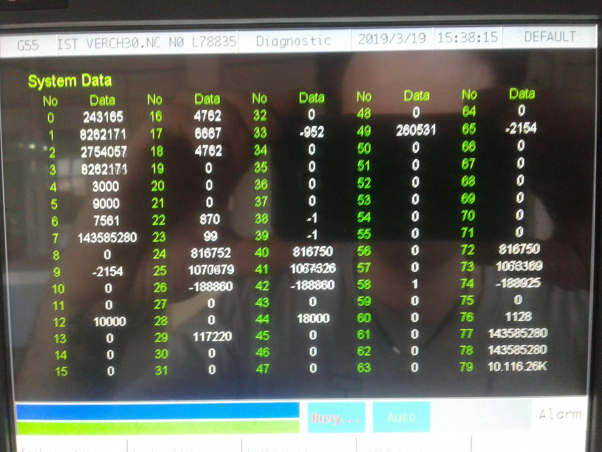

#132 OFFLINE   mihams
mihams
  • 1 367 сообщений
  • Из:Kovrov
Отправлено 19 Март 2019 - 15:32
проще..
двигать осями, смотреть в диагностике на 8-11 и 32-35. должны быть одинаковые значения 8_32 9_33 и тд. корректировать 181-200(можно подобрать методом тыка)

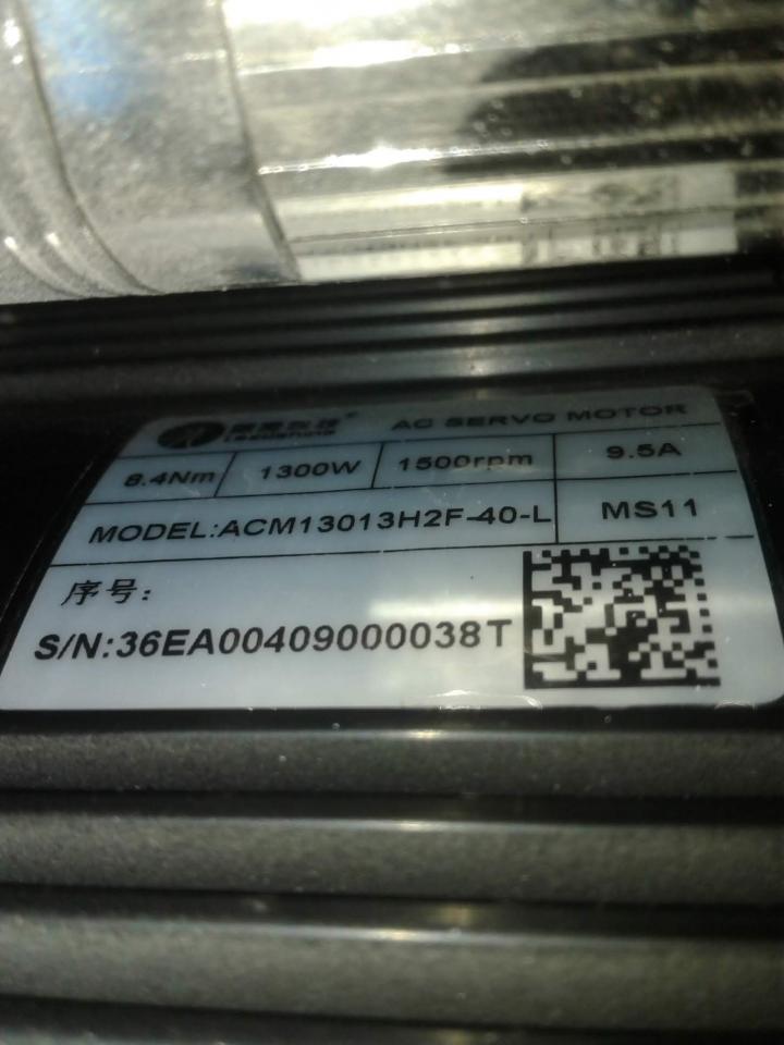

#133 OFFLINE   andrey-kalin
andrey-kalin
  • 480 сообщений
я же объяснил... он настраиваются под конкретную настройку серваков
Еще бы знать   как это сделать

#134 OFFLINE   mihams
mihams
  • 1 367 сообщений
  • Из:Kovrov
Отправлено 19 Март 2019 - 15:38
такие серваки обычно с заводскими параметрами не плохо работают
чтоб овалов не было массинертио поднимите.
а еще лучше почитать в мануале как на нем включить автоматическое определение этого параметра

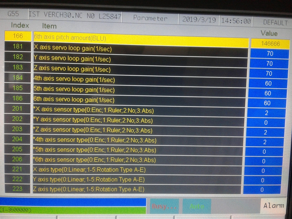

#135 OFFLINE   andrey-kalin
andrey-kalin
  • 480 сообщений
Отправлено 19 Март 2019 - 15:43
что поднять ?)

#136 OFFLINE   mihams
mihams
  • 1 367 сообщений
  • Из:Kovrov
Отправлено 19 Март 2019 - 15:44
что поднять ?)
33 должно быть как 9
крутите 182
#137 OFFLINE   andrey-kalin
andrey-kalin
  • 480 сообщений
Отправлено 19 Март 2019 - 15:53
В параметре 202  заменил 0 на 2  ошибка пропала   теперь  разобраться с овалом  осталось
#138 OFFLINE   mihams
mihams
  • 1 367 сообщений
  • Из:Kovrov
Отправлено 19 Март 2019 - 16:01
я вам про 202 говорил что ни будь? вы обратную связь от сервака отключили... ясен пень... он теперь не учитывает реальную позицию... и ошибки не будет...
только нафига вам тогда вообще серваки и синтек??? с такой настройкой вам мач с шаговыми подойдет...
#139 OFFLINE   andrey-kalin
andrey-kalin
  • 480 сообщений
Отправлено 19 Март 2019 - 16:14
33 должно быть как 9 крутите 182
не совсем понял  где это  смотреть ? 33  должно  быть как 9
#140 OFFLINE   mihams
mihams
  • 1 367 сообщений
  • Из:Kovrov
Отправлено 19 Март 2019 - 16:16
на скрине что вы выложили... поле 33 должно совпадать по значению с полем 9... подгонять это нужно изменяя параметр 182
это нужно сделать по всем осям
