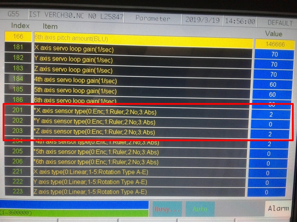

на скрине что вы выложили... поле 33 должно совпадать по значению с полем 9... подгонять это нужно изменяя параметр 182 это нужно сделать по всем осям

33 должно быть как 9
крутите 182
я вам про 202 говорил что ни будь? вы обратную связь от сервака отключили... ясен пень... он теперь не учитывает реальную позицию... и ошибки не будет...
только нафига вам тогда вообще серваки и синтек??? с такой настройкой вам мач с шаговыми подойдет...
я вам про 202 говорил что ни будь? вы обратную связь от сервака отключили... ясен пень... он теперь не учитывает реальную позицию... и ошибки не будет... только нафига вам тогда вообще серваки и синтек??? с такой настройкой вам мач с шаговыми подойдет...

Почему тогда  х и z  2 стоят
потому что так станок собрали... через одно место)
у вас несколько шпинделей... а 6ма умеет только 3мя осями управлять) У на прямую подключен. а Х и Z как то переключаются при выходе в машинный ноль и корректировке Z
я без понятия как там китайцы все это дело скоммутировали) но с выключенной обратной связью эта стойка равна дспэшному пульту)
из описания к параметрам 181-200:
Чем больше эти значения,тем лучше жесткость системы.
Однако, слишком большое значение причинит машину к резонансу.
(настройка должна совпадать с настройкой параметра усиления петли положения драйвера)
я без понятия как его настраивать если обратная связь отключена...
овалы кстати могут быть и из за того что настройка на приводе и стойке разные... а они у вас разные...
по уму.. У можно настроить.
Z и X подключить 1 драйвер, включить обратную связь, настроить, отключить обратную связь.
но перед этими манипуляциями надо сначала привод настроить...

184 параметр вроде должен совпадать с 182 это Y1 и Y2
184 не обязательно должна быть Y2... тем более у него ма
Поменяли 182  на 60 ошибку больше не выдает  , проблема с овалом остается открыта .
вы методом тыка настраиваете... так это не прокатывает
а серваки совсем не реально таким методом настроить)
и то что ошибку не выдает не значит что правильно настроено
