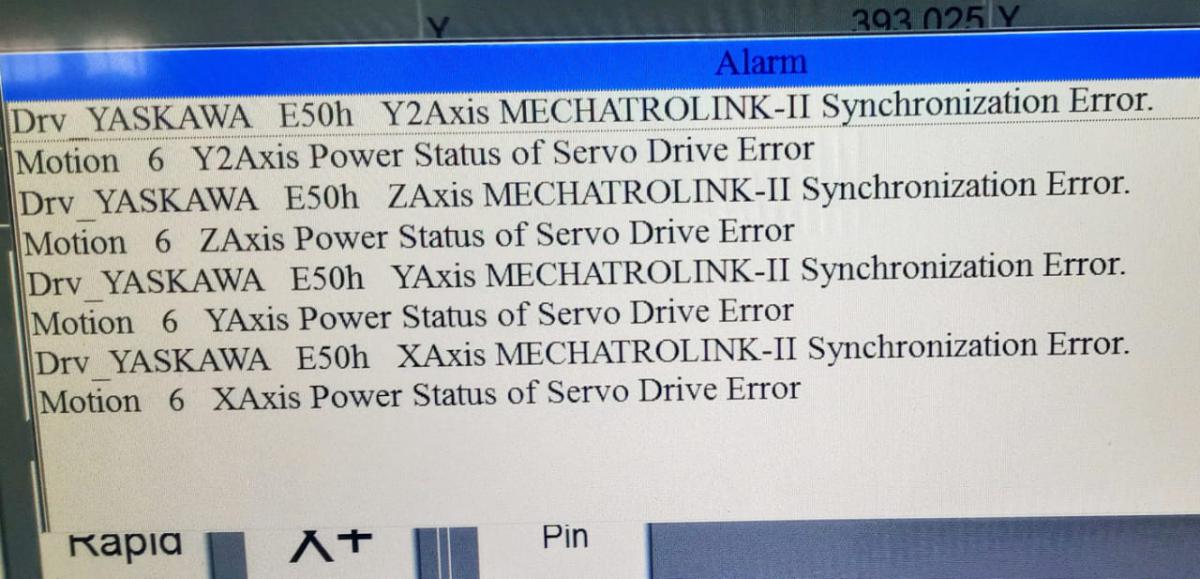

Отправлено 24 Март 2023 - 11:53
Всем доброго дня.
Ребят, помогите, пожалуйста, с ремонтом станка.
Началось все с малого, а сейчас вообще абзац.
Фрезерный станок 3 оси модель ME650 стойка Syntec 22MA
#31 OFFLINE   mihams
mihams
  • 1 371 сообщений
  • Из:Kovrov
Отправлено 05 Апрель 2023 - 00:25
Всем доброго дня.
механические неисправности скорее всего... обычно когда ось заклинило такое
