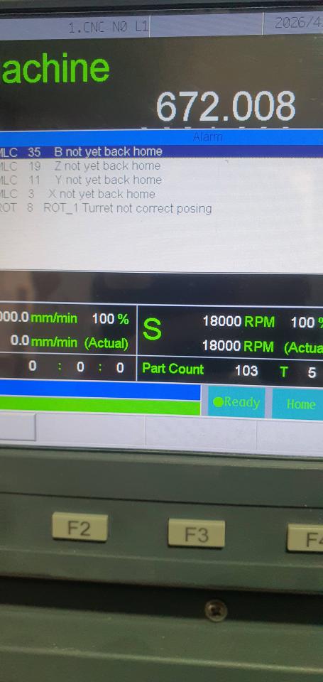

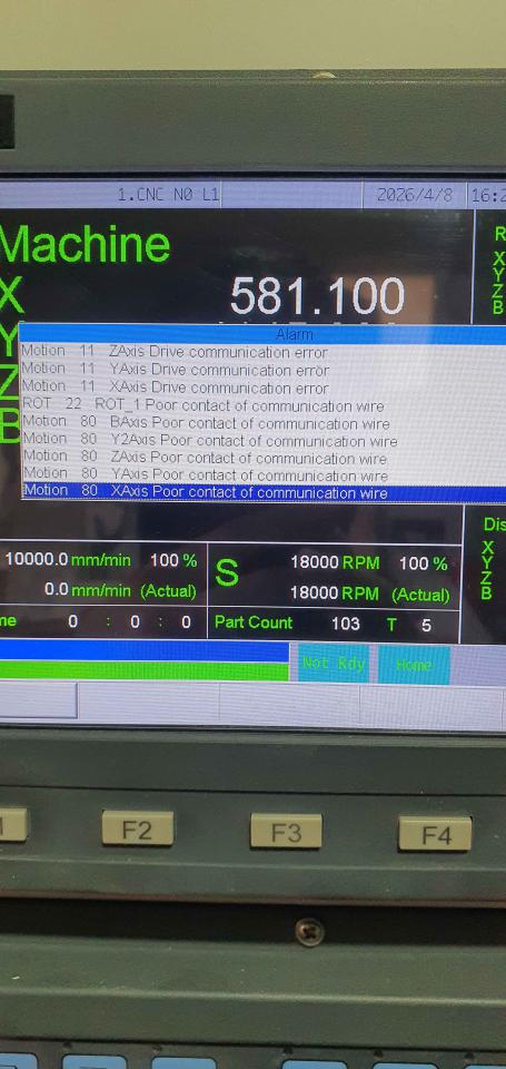

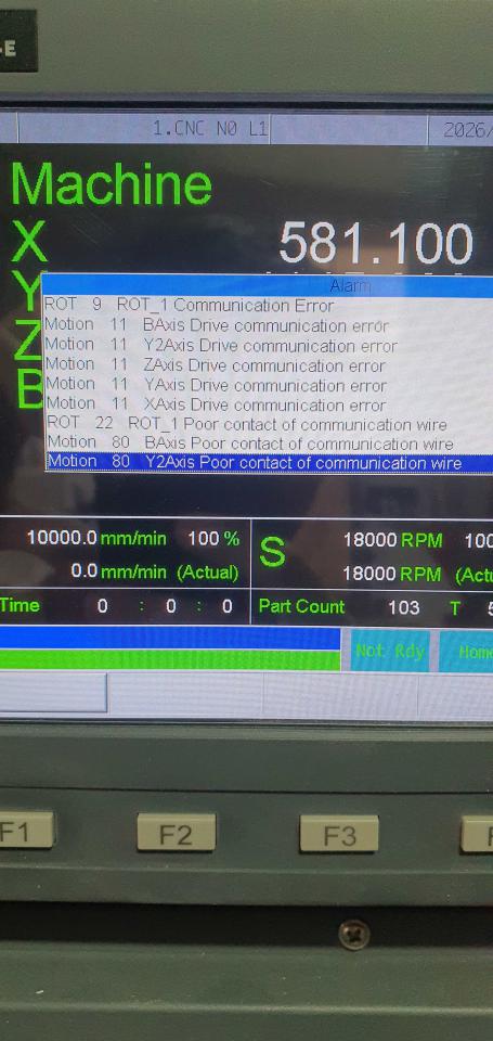

Включил станок утром, по работал мин 30 и ушел на мин 5. Когда зашел у видел на экране стойки много ошибок фото прикрепил. При проверки выяснилось что пропала одна из фаз. После восстановления фазы вышла ошибка Rot 8 Rot_1 turret not correct posing. Как исправить?

Исключительно мои домыслы -если автосмена инструмента на так называемом мальтийском кресте сделана и ее привод на асинхронном двигателе то возможно при пропадании питания корзина автосмены инструмента встала в неопределенную позицию . Стойка ждет сигнал от какого-то датчика ,а его нет.....ну или лапа автосмены раскорячилась нештатно -по эту сторону экрана особо не видно что за станок........
Выше написанное касается фрезерного станка , ну а ежели про токарный речь -то проблема с револьверной головкой.

На моем станке надо на выключенном станке разжать тормоз и вернуть голову  в положение с которого она начала движение и снова зажать тормоз.
Включить станок  командой поменять инструмент.

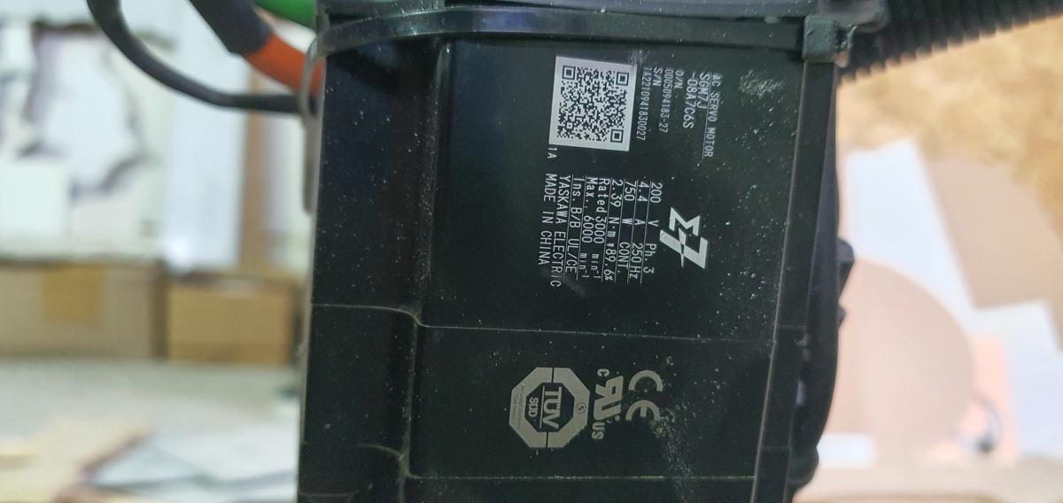

У меня фрезерный станок прикрепил фото двигателя
Можно по подробнее, что за тормоз и как его выключить ? У меня на станке показывает инструмент 5
