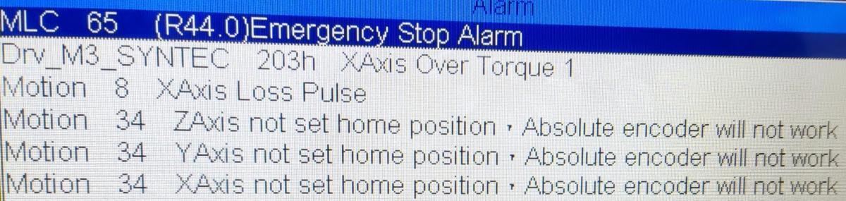

#52 OFFLINE   turist27
turist27
Отправлено 17 Январь 2024 - 19:16
Всем доброго дня. не удается решить проблемы с чпу. Может кто поможет.
#53 OFFLINE   mihams
mihams
  • 1 349 сообщений
  • Из:Kovrov
Отправлено 17 Январь 2024 - 19:33
а что сделали перед тем как все это вылезло?
#54 OFFLINE   turist27
turist27
Отправлено 17 Январь 2024 - 20:00
Менял параметры 463 (скорость перемещения по оси z).
#55 OFFLINE   Сергей анатольевич
Сергей анатольевич
  • Из:Татарстан
Отправлено 13 Март 2024 - 00:54
нет давления воздуха
чето там с инструментом. наверно изза отсуцтвия давления воздуха
вроде еще кнопка "СТОП" нажата
и отсуцтвия данных о домашней позиции по осям X, Y, Z
#56 OFFLINE   turist27
turist27
Отправлено 06 Май 2024 - 19:44
Доброго всем дня. Что написано, это понятно. Все проверили. Вызвали инженера. Приговорили контроллер.
