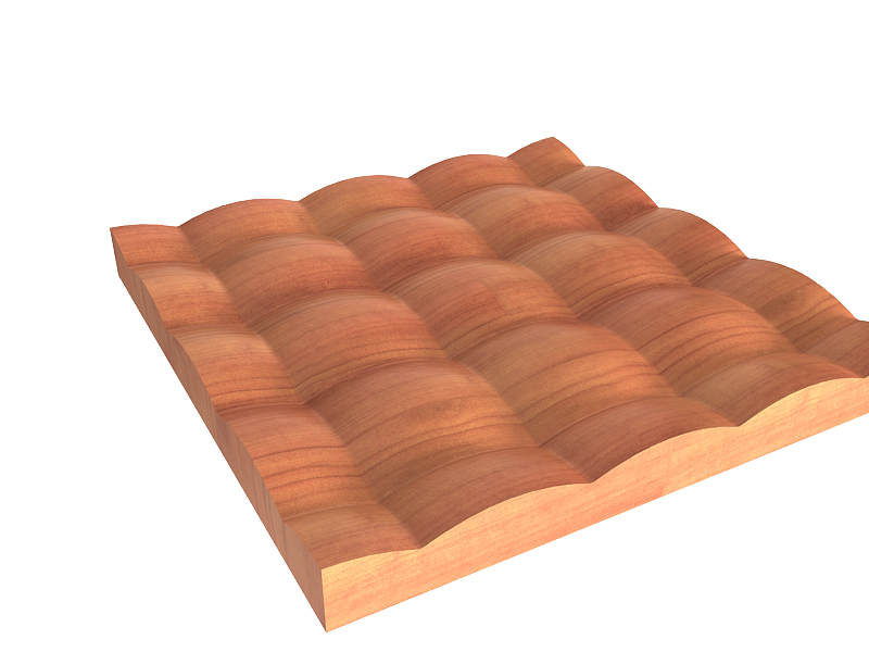

Сломал себе уже голову(((
скажите как можно выфрезеровать такие подушечки??? помагитеее пожалуйстооо
Сообщение отредактировал cabich: 13 Август 2010 - 15:41
#119 OFFLINE   3D-BiG
Отправлено 13 Август 2010 - 15:33
Здесь схалявить не получится - рельеф и 3D-отбработка...

Отправлено 13 Август 2010 - 15:36
задаешь профиль по зет...выбираеш место обводиш вектором и в выбранном векторе делаешь уп..только делай на шаг фрезы
