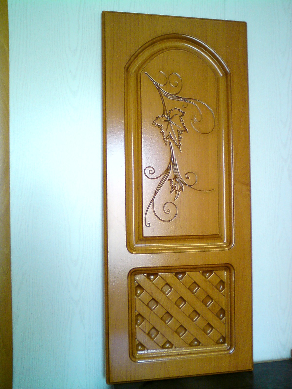

задаешь профиль по зет...выбираеш место обводиш вектором и в выбранном векторе делаешь уп..только делай на шаг фрезы
я пробовал путь повторяющий сечение фрезы, но в низшей точке "крылья" съдают желобок и получается фигня(((
#122 OFFLINE   Евгений(К)
Евгений(К)
  • 650 сообщений
  • Город:Казахстан Костанай
  • Из:Костанай
Отправлено 13 Август 2010 - 15:50
вот фото делал дверь именно так как тебе надо...по Z координате цветочки видишь?..
#123 OFFLINE   cabich
cabich
  • Из:Томск
Отправлено 13 Август 2010 - 16:01
Здесь схалявить не получится - рельеф и 3D-отбработка...
тоесть, одной фрезой за один подход , не сделать?
цветочки вижу, не понимаю как это мне поможет))) уж простите(

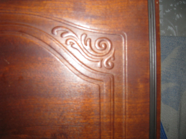

#140 OFFLINE   Cooper Y
Cooper Y
  • 43 сообщений
  • Город:Омск
Отправлено 26 Сентябрь 2010 - 20:22
Задумка!.. Сделать изделие, ну в данном случае кухня, где вцелом будет прослеживаться определённая тематика, стиль...Сейчас работаю ещё над этим...
Может у кого есть идеи или кто-то видел что-то оригинальное? Думаю всем будет интересно.
